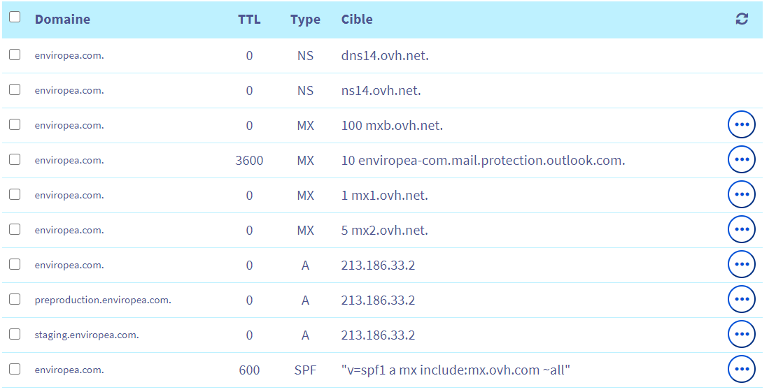

Voilà un peu la tête de nos DNS (mais il y en a 4 pages...)

```text pour commencer
```text
dig +nocmd +noall +answer enviropea.com MX @dns14.ovh.net
enviropea.com. 86400 IN MX 10 1com.mail.protection.outlook.com.com.mail.protection.outlook.com.
enviropea.com. 86400 IN MX 100 mxb.ovh.net.
enviropea.com. 86400 IN MX 1 mx1.ovh.net.
enviropea.com. 86400 IN MX 5 mx2.ovh.net.
tu devrais supprimer **SI** tu utilises les mails office
100 mxb.ovh.net.
1 mx1.ovh.net.
5 mx2.ovh.net.
sinon supprime `1com.mail.protection.outlook.com.` com.mail.protection.outlook.com.`
ton TTL par défaut est préhistorique, à changer pour éviter des délais de propagation longs au changement
manager Ovh/domaine/zone DNS:
* [modifier en mode textuel]
* modifier _$TTL 86400_ par `$TTL 3600`, voire `$TTL 600`
* valider
**ne pas utiliser [Modifier le TTL par défaut]**
tu as deux lignes Spf, mauvais:
```text
"v=spf1 include:spf.protection.outlook.com -all"
"v=spf1 a mx include:mx.ovh.com ~all"
à fusionner, corrige avec
```text
"v=spf1 include:spf.protection.outlook.com a mx include:mx.ovh.com ~all"
