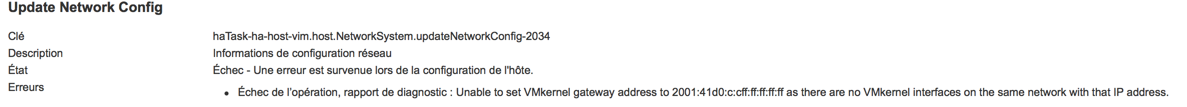

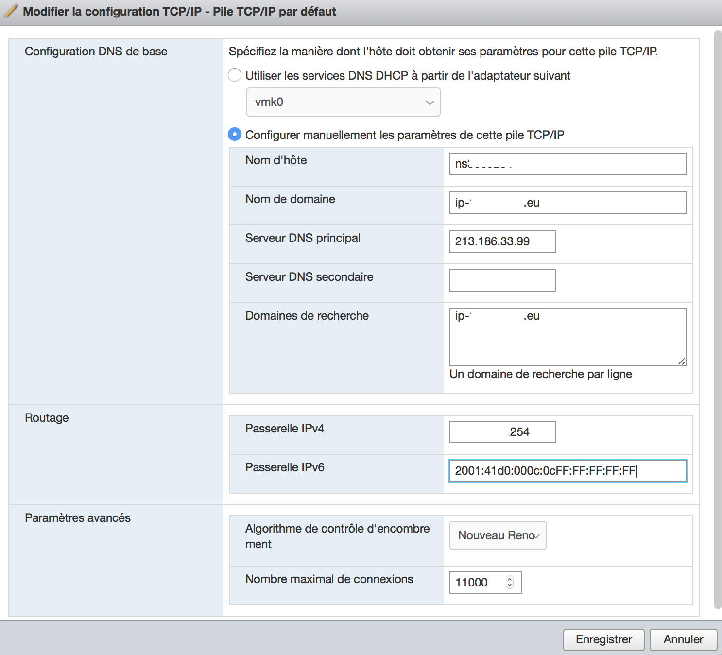

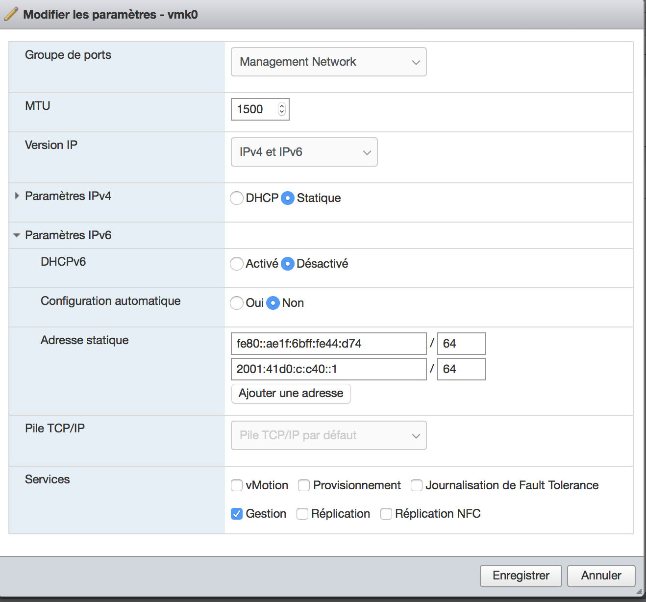

J'ai quand même essayé, et voilà ce que ca donne en image que ca donne :
Voici la config IP :
Et là ... erreur, obviously :
Désolé pour le deuxième message mais je suis limité à 2 images par post.
Pour info, voici ce que j'ai essayé de configuré :
Je sais bien, mais que veux tu que je te dise...
C'est bien la bonne GW qui est indiqué par OVH. C'est celle configurer en amont au niveau de leurs équipements de routage il me semble.
Même GW pour pour plusieurs serveurs je pense.
Certains OS prennent plutôt bien le fait que la GW ne soit pas sur la même range.
D'autres sont plus restrictif.
tente en mettant ton bloc en /56 au lieu de /64.
tu va inclure mécaniquement la GW dans ta range IP.
Jalinn
@Jalinn
Merci !
Cela fonctionne enfin ! En effet, la GW était la bonne, juste que la configuration est tirée par les cheveux et non standard.
J'ai bien mis /56.
