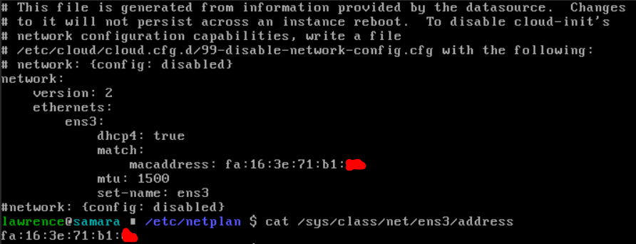

Bref, ne pouvant agir sur l'état de l'interface, je suis allé vérifier le contenu de /etc/network/interfaces, le fichier n'existe visiblement pas, étonnant mais c'est peut-être lié à Debian 12, du coup je remarque qu'il y a netplan et un fichier de configuration, bingo !
Je vérifie que la mac renseignée correspond à la mac de l'interface.

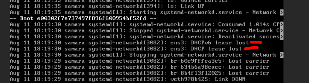

En regardant dans les logs de systemd-networkd, je remarque que le lease de ens3 a été perdu le 11/08 à 18h19, et n'a jamais été retrouvé depuis :

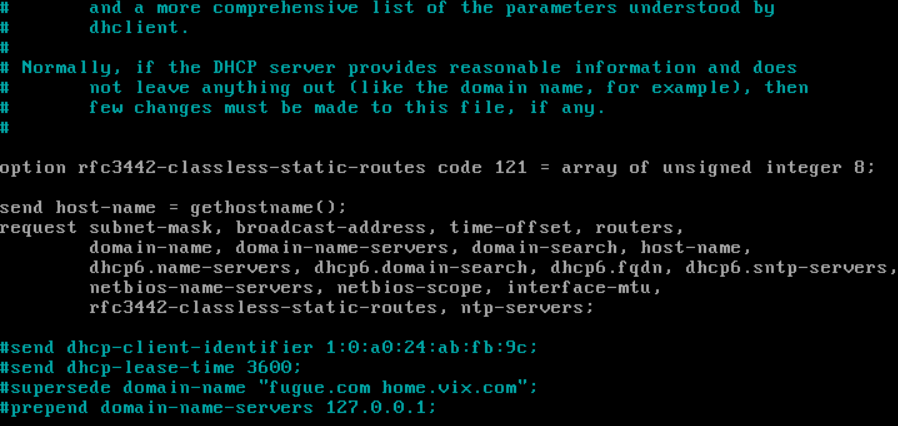

Alors j'ai peut-être fait une fausse manip, sauf que je ne m'étais pas connecté depuis le 08/08, et que ça a tout l'air d'être un problème de serveur DHCP qui ne répond pas, car le fichier dhclient.conf semble demander ce qu'il sensé demander :
