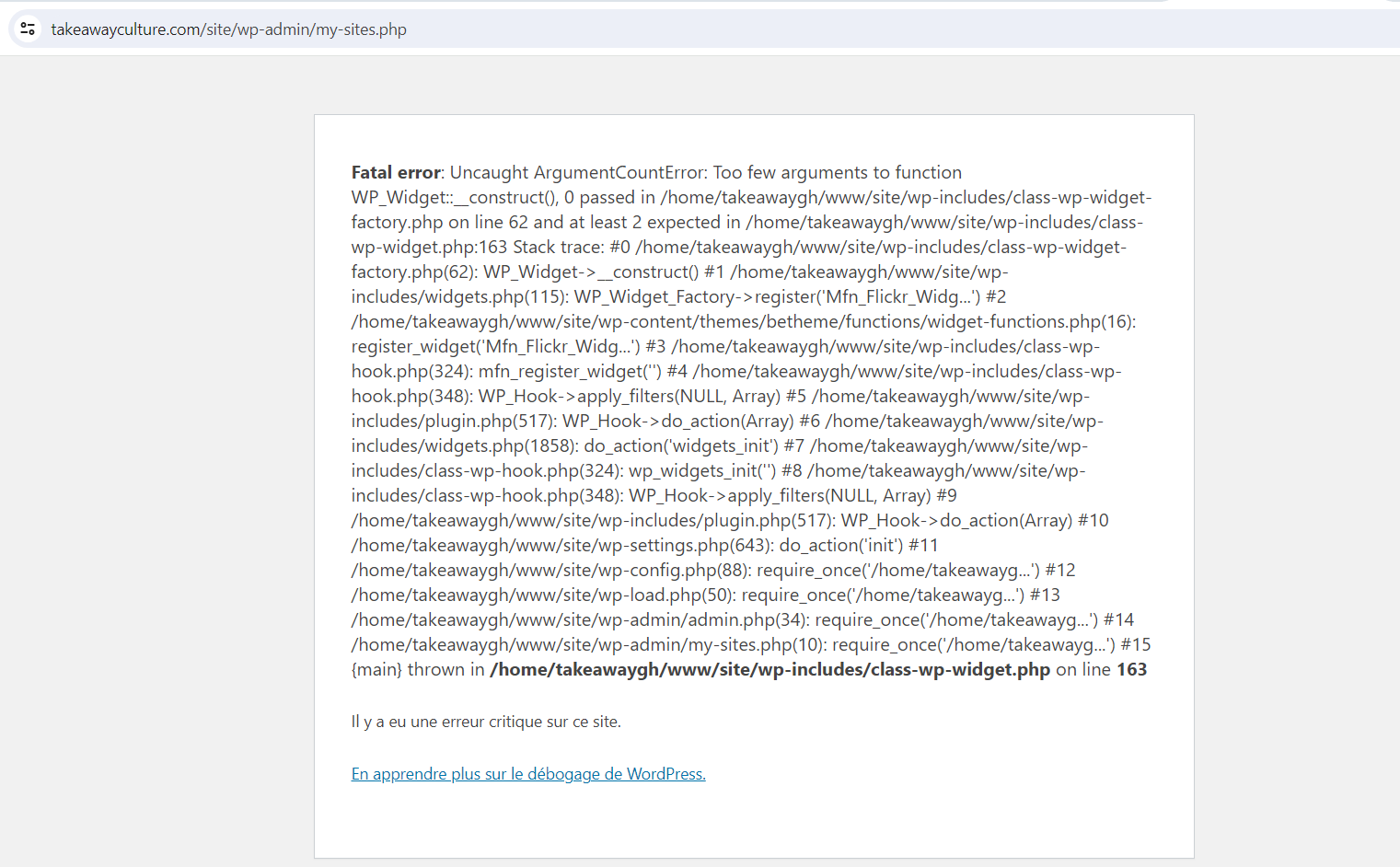

J'ai essayé avec PHP 8.2, et il s'affiche des messages d'erreur (FATAL ERROR ou WARNING). J'ai réussi à en régler 2 (_fatal error uncaught error call to undefined function get__magic__quotes__gpc()_ **et** _fatal error: array and string offset access syntax with curly braces is no longer supported in_ )grâce à des tutoriels mais plus d'erreurs apparaissent ensuite et mes connaissances en PHP sont limitées.
Je suis revenue à PHP 7.4 à défaut de mieux mais je risque d'être bloquée lorsque cette version sera obsolète.
Je ne sais pas trop quoi mettre en capture d'écran, si ce n'est la dernière Fatal Error apparue.
Pouvez-vous m'aider ? En vous remerciant

Si BON en PHP 7.4 et Problème en PHP 8.2, vous avez un thème et/ou des plugins qui ne sont pas compatibles avec PHP 8.
Désactivez provisoirement tous les plugins et remettez les l'un après l'autre.

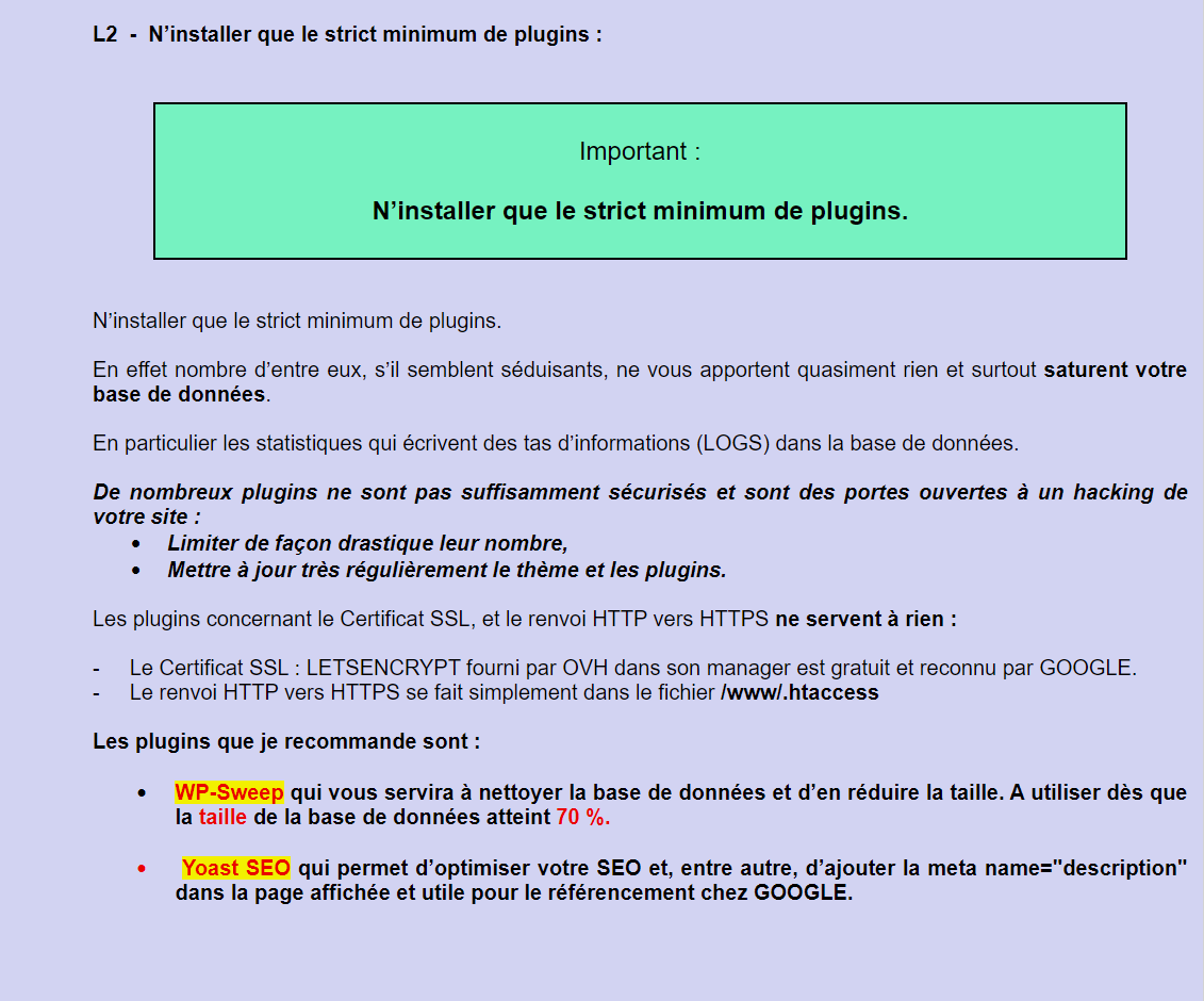

**W - PLUGINS en erreur, dossier PLUGINS**
https://www.wordetweb.com/word-et-web/WORDPRESS-guide-installation-de-WordPress-premier-domaine-chez-OVH-FR.htm#_W_-_PLUGINS
Extrait de mon guide :

Je viens de réessayer avec votre technique, j'ai désactivé tous les plugins, et même comme cela, le message d'erreur est toujours présent en PHP 8.2 et en PHP 8.0 mais pas PHP 7.4 .

J'ai trouvé, il s'agit de mon thème Betheme ET de son Betheme child.
Il s'agit pourtant d'un thème payant et assez reconnu il me semble.
Je vais les contacter voir s'ils m'apportent une solution.
Je vous fais un retour si cela vient de mon site.
