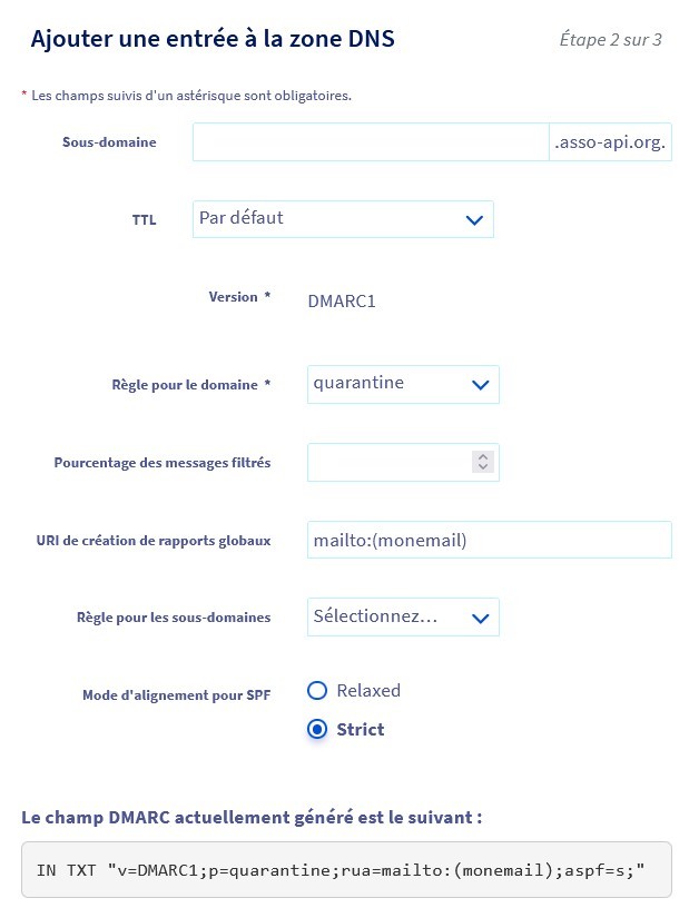

J'ai besoin de créer un enregistrement DMARC dans la zone DNS de mon nom de domaine, pour que Gmail arrête de bloquer les emails venant de mon hébegement.
J'ai suivi le guide KB0059153, mais la procédure me répond systématiquement : "Une erreur est survenue lors de l'ajout de l'entrée à la zone DNS. (Invalid subDomain)"

Capture d'écran de ce que vous essayez de faire ?
Voici une copie d’écran de ce que je veux ajouter.
Je ne change qu'un minimum de paramètres, d’après le guide ovh, ce devrait être suffisant
Christophe
OVH ne vous le suggère pas dans ce formulaire , mais pour un enregistrement DMARC il faut mettre "`_dmarc`" comme sous-domaine.

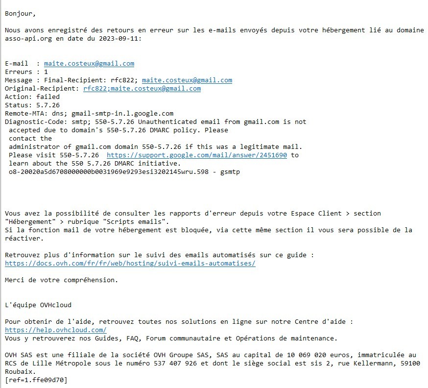

Pour l'erreur, voici ce que j'ai eu :
E-mail : user@gmail.com
Erreurs : 1
Message : Final-Recipient: rfc822; user@gmail.com
Original-Recipient: rfc822;user@gmail.com
Action: failed
Status: 5.7.26
Remote-MTA: dns; 1in.l.google.comin.l.google.com
Diagnostic-Code: smtp; 550-5.7.26 Unauthenticated email from gmail.com is not accepted due to domain's 550-5.7.26 DMARC policy. Please contact the administrator of gmail.com domain 550-5.7.26 if this was a legitimate mail.
Please visit 550-5.7.26 https://support.google.com/mail/answer/2451690 to learn about the 550 5.7.26 DMARC initiative.
o8-20020a5d6708000000b0031969e9293esi3202145wru.598 - gsmtp

Voici le mail recu de OVH, pas plus d'infos ...

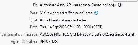

Voici l'entete du message :

J'ai l'impression qu'il ne s'agit pas du même e-mail.
Celui que vous avez uploadé sous le nom EnteteComplete.txt est correctement formatté.
Normalement Gmail ne devrait pas rejeter celui dont l'adresse d'expéditeur est automate@......
