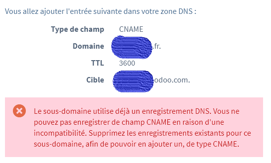

Mon entreprise héberge actuellement un site internet WP chez OVH avec un nom de domaine géré par OVH : monsite.fr Un sous-domaine www pointe vers le site monsite.fr. monsite.fr pointe vers une IP OVH.
Elle a développé un nouveau site internet sur Odoo13, accessible sur https://monsite.odoo.com. Nous souhaitons configurer la zone DNS pour que l'URL https://monsite.fr et l'URL https://www.monsite.fr redirigent désormais vers https://monsite.odoo.com
Nous avons modifié le CNAME pour le sous-domaine :
`www IN CNAME monsite.odoo.com.`
La redirection fonctionne.
Par contre, c'est plus complexe pour le nom de domaine monsite.fr. Nous avons actuellement cette config :
` Config DNS`
` $TTL 3600`
` @ IN SOA dns200.anycast.me. tech.ovh.net. (2020061900 86400 3600 3600000 300)`
` IN NS dns200.anycast.me.`
` IN NS ns200.anycast.me.`
` IN A 213.xxx.xx.x`
` IN AAAA 2001:41d0:1:1b00:xxx:xxx:xx:x`
` IN TXT "google-site-verification=FYbcHg23qwd5f1FsB6I4JC7M2wu7e4qvmasakO_eMF8"`
` 60 IN TXT "4|www.monsite.fr"`
` 600 IN TXT "v=spf1 include:mx.ovh.com ~all"`
J'ai supprimé les lignes :
pour les remplacer par :
J'ai alors l'erreur suivante :
Quelle entrée DNS enlever ?
avec les redirections Ovh, c'est désuet, dangereux et incompatible avec https
```text
curl --head -XGET --user-agent Firefox https://permagro.fr/
curl: (7) Failed to connect to permagro.fr port 443: Connexion refusée
> J'ai supprimé les lignes : IN A 213.xxx.xx.x
...pour les remplacer par :
tu ne peux utiliser de CNAME sur le domaine root, un pointeur A est obligé,
ça serait à Odoo de gérer le root normalement
ça se passe pas tout seul chez odoo

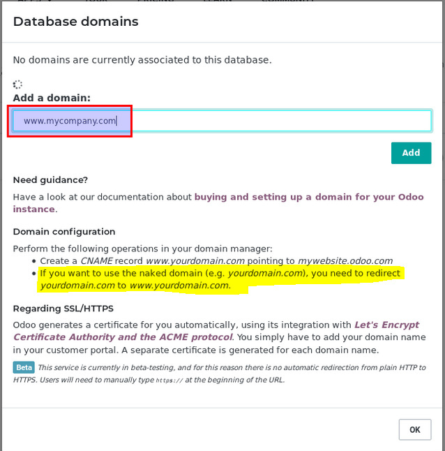

En checkant, Odoo suggère ça dans sa doc, qui est bien la manip que j'essaie de mettre en place :
Et en rajoutant une entrée A vers l'IP de la machine Odoo ?
(j'imagine que ce n'est pas si simple)

> Odoo devrait gérer le NDD permagro.fr.
ça serait pro oui
oui, typique des US qui veulent pas se casser la tête
mais il faut un registrar sachant gérer les redirections https, y'en a pas beaucoup
le top ! mais Odoo t'en a donnée une?
