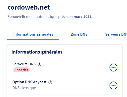

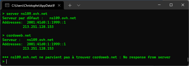

Problème depuis ce WE sur mon seul et unique domaine géré par OVH. Les deux serveurs DNS OVH sont vus comme inactifs et les requêtes nslookup ne fonctionnent plus sur ns109.ovh.net & dns109.ovh.net.
Problème, support qui ne répond bien sûr pas. Il se passe quoi dans quelques heures le temps que les TTL expirent ? Domaine inaccessible ?

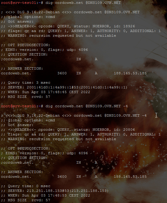

Tu n'aurais pas un problème de IPv6 non joignable depuis ton PC Windows, tout simplement ?

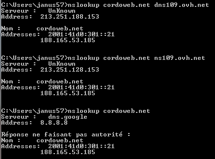

de mon côté les DNS répondent bien :
Note : vous êtes pas le premier a avoir "dns inactifs" dans le manager sans que la résolution soit KO, je dirais que c'est un jolie bug OVH, car perso j'ai TOUS mes domaines qui sont comme ça.
Merci pour ces retours :)
Effectivement ça fonctionne mais en forçant l'IPv4 dans le nslookup.
