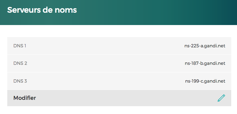

il faudrait aussi penser à mettre les DNS de gandi et surtout pas laisser ceux de wordpress, sinon il ne se passera rien.
c'est à dire ?
en mettant les DNS de gandi n'est ce pas là qu'il va y avoir un soucis avec les mails ?
je récapitule les opérations :
1.dans l'interface Gandi, je remplace l'ipv4 par celui d'OVH.
2. je modifie les DNS dans Gandi ?
actuellement j'ai ça :
si vous avez rien modifié d'autre chez Gandi, non cela devrait déjà être paramétré pour les mails.
Mais si vous avez un doute je vous invite à prendre contact avec l'assistance gandi pour ce point précis.
ok merci
je vais donc essayer de modifier uniquement l'Ipv4
