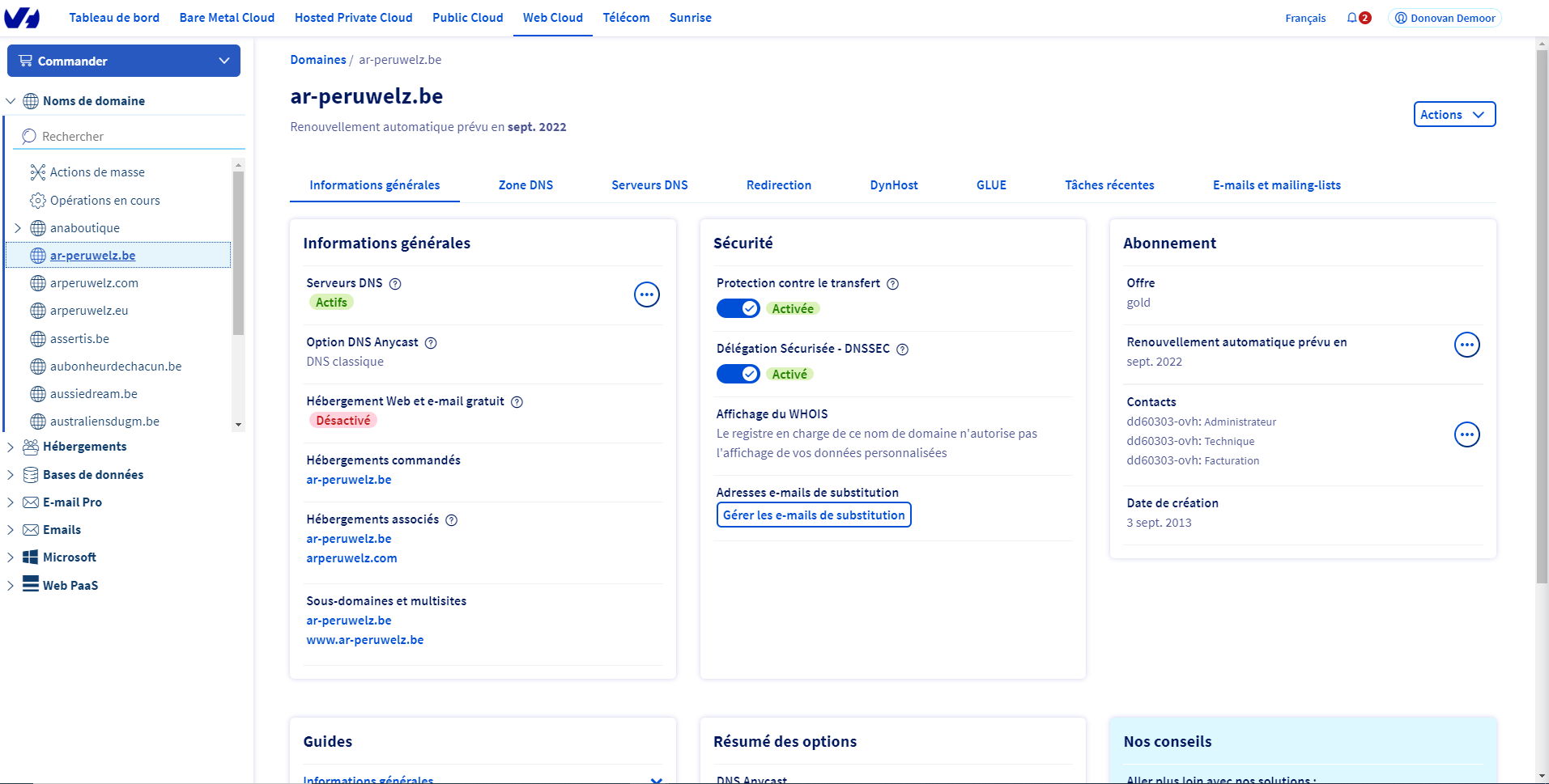

Ce week-end on m’a transférer le domaine d’un client : ar-peruwelz.be
Depuis plus rien ne fonctionne… comme si le domaine a disparu ou inconnu de tous les serveurs dns.
J’ai déjà reset la zone … je ne sais pas quoi faire de plus. J’ai contacter le support mais je n’ai pas encore reçu de réponse …

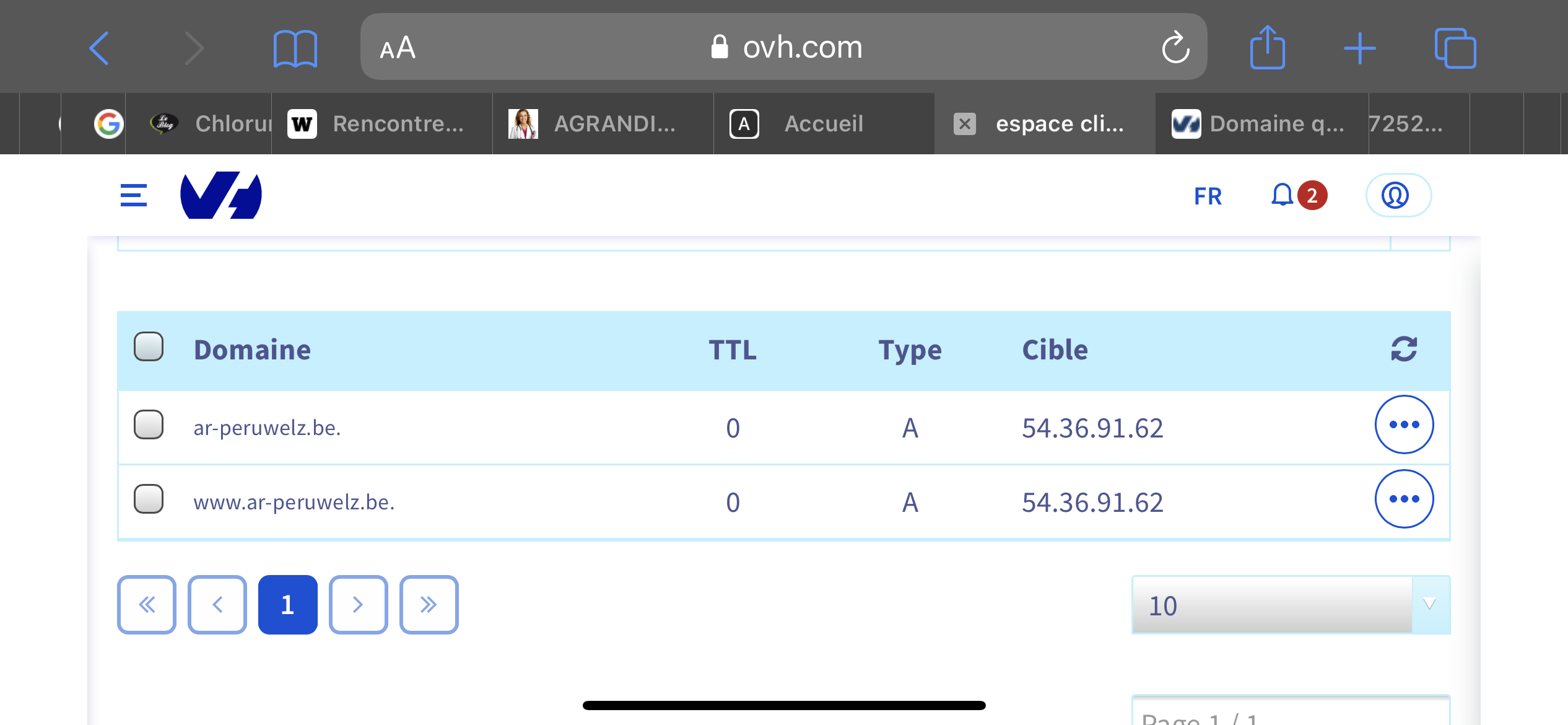

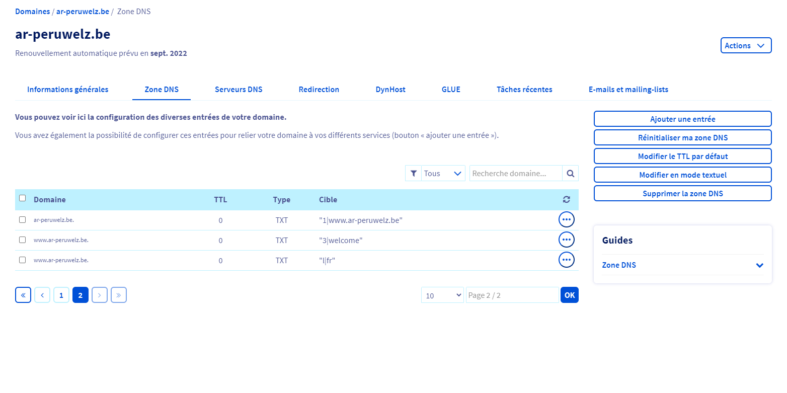

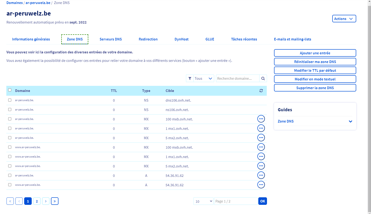

Pouvez-vous nous faire une copie d'écran de la **page entière** avec un filtre des " **A** " :
Voici
Désolé mais je ne peux rien faire avec des bouts de pages.
Ce sont les pages entières dont j'ai besoin.
**A faire à partir d'un ordinateur.**

Désolé voici :

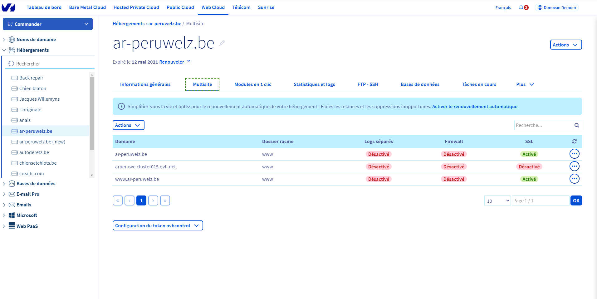

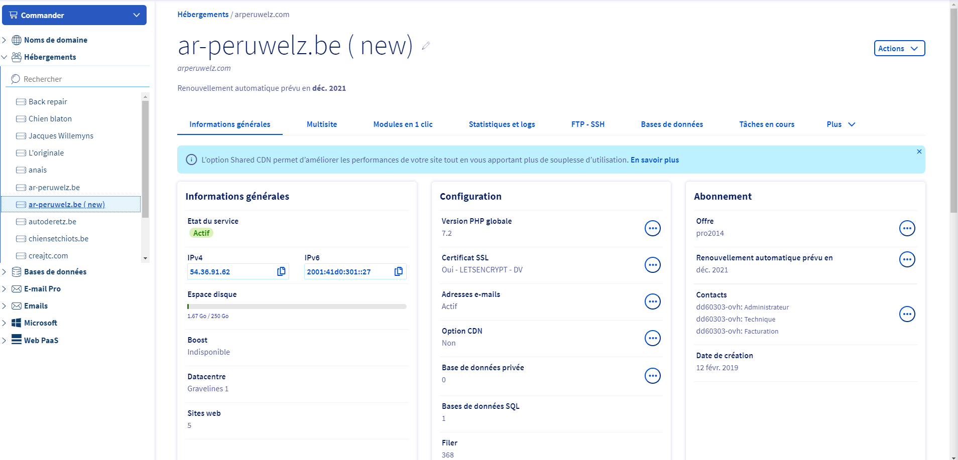

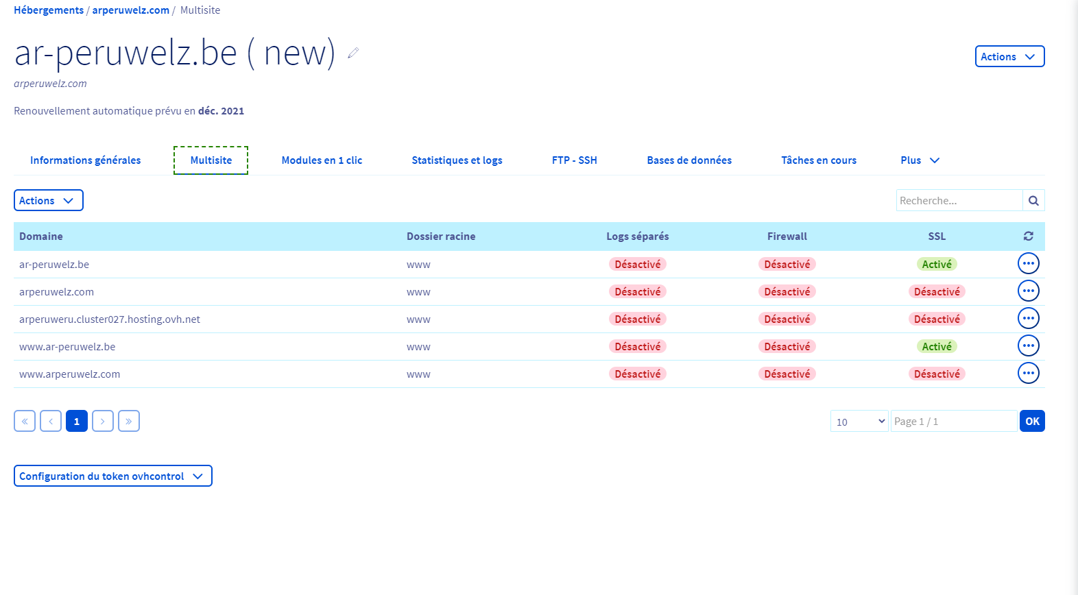

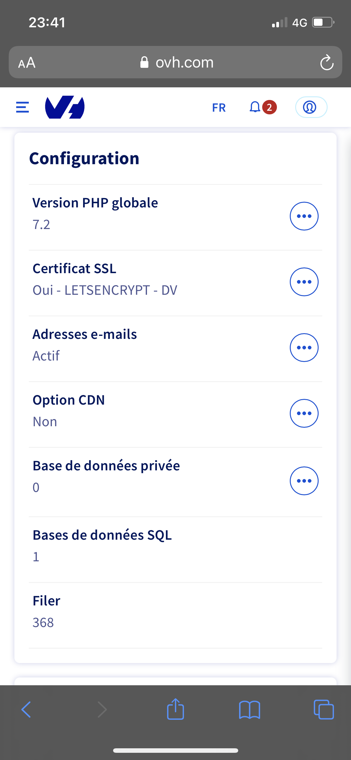

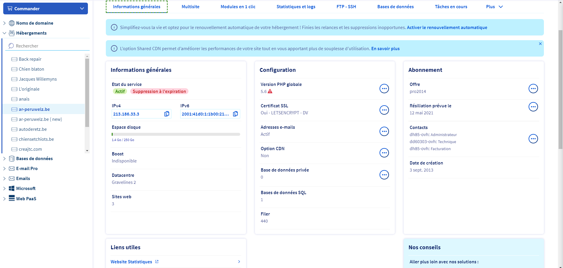

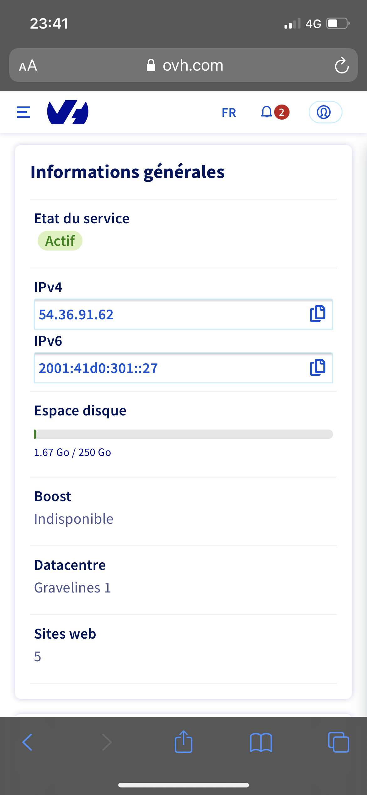

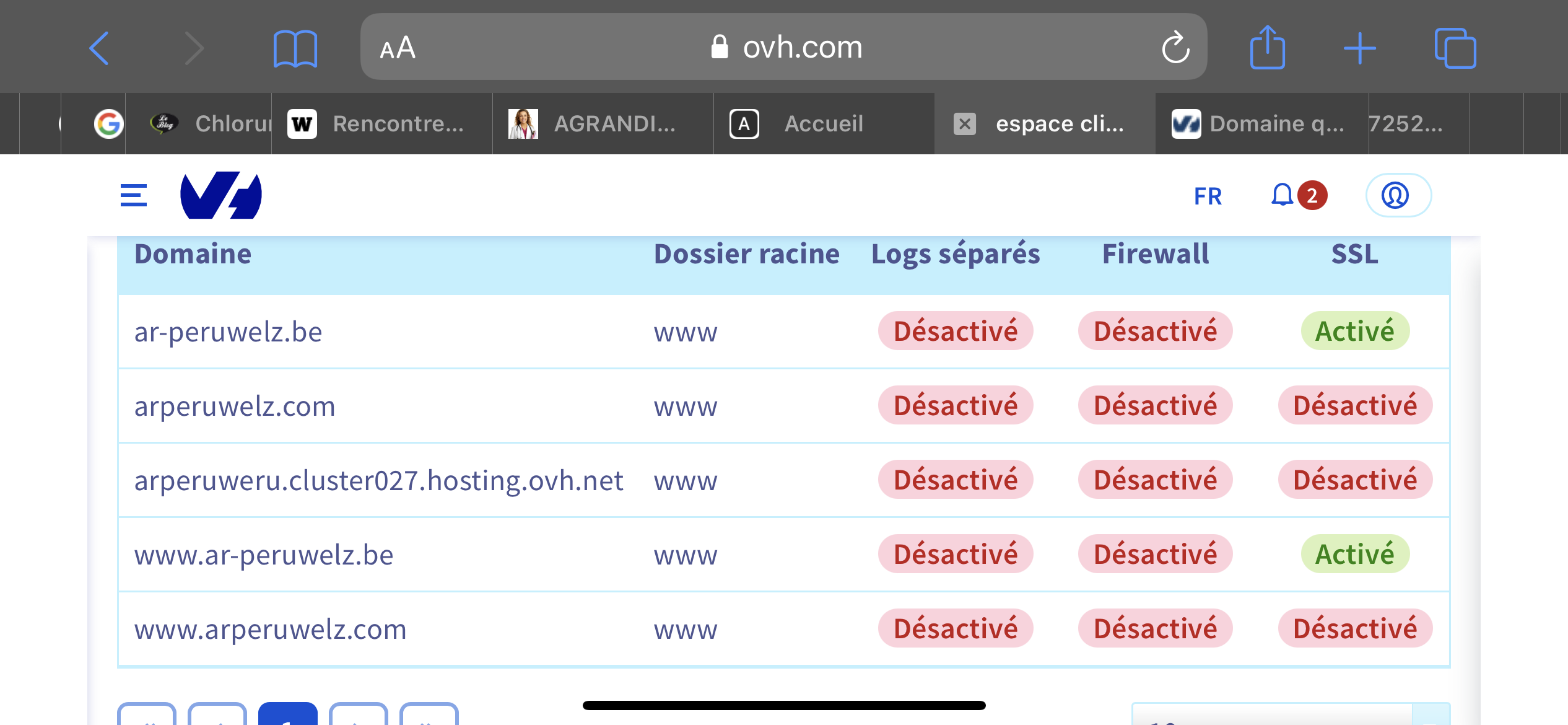

J'ai oublier de préciser que l'ancien prestataire m'a aussi transmit l'ancien hébergement ou le domaine y est aussi lié mais impossible de le détacher .... j'ai déjà fait la manip plusieurs fois voici les captures de celui ci ( j'ai meme essayer de le supprimer immédiatement mais ça n'a pas fonctionner non plus)

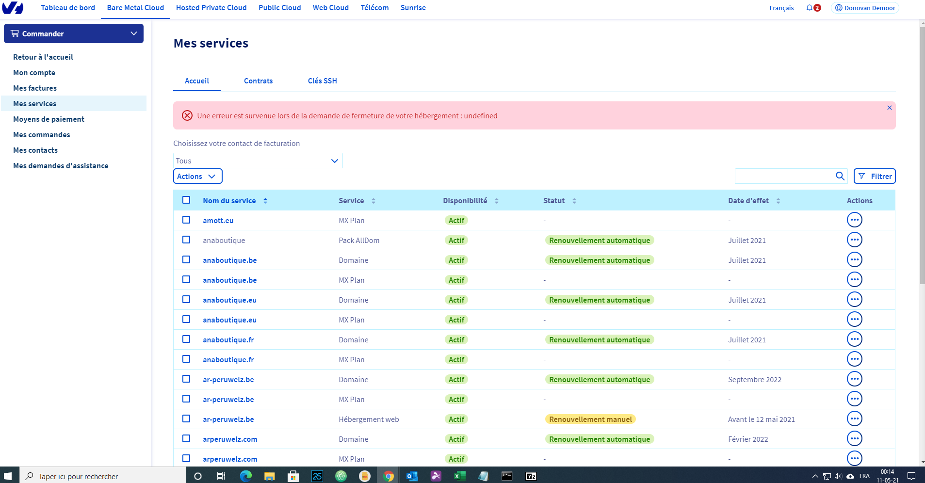

J'ai aussi essayer de supprimer définitivement l'hébergement via bare metail cloud > mes services
les serveurs DNS ne sont pas publié au niveau du registre.
Donc il faut voir avec le support OVH et ne surtout pas essayer de supprimer quoi que ce soit au risque de tout casser/bloquer.
OVH a loupé son coup (une fois de plus) et n'a pas publié les serveurs de nom auprès du registre dnsbelgium.be
Sur https://www.dnsbelgium.be/fr/whois/info/ar-peruwelz.be/details vous pouvez voir;
Il va falloir y remédier et on peut le faire par nous-même.
Dans les propriétés de votre domaine, **serveurs de nom**, en plus de ns106.ovh.net et dns106.ovh.net on va en ajouter un troisième qui n'a rien à voir: sdns1.ovh.net
(attention ce n'est pas dans "zone DNS" que ça se passe)
Aussitôt que dnsbelgium vous indique la mise à jour effectuée (3 serveurs de nom au lieu de zéro) vous pouvez supprimer sdns1.ovh.net qui est superflu, et tout sera rentré dans l'ordre.
