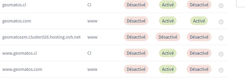

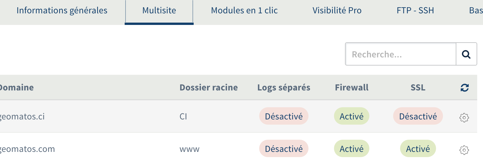

Bonjour à tous, après avoir effectuer la migration de mon domaine principal vers OVH , j'ai pu créer les adresses emails associés sans problèmes.
le soucis actuel est que lorsque j'associe un autre domaine à mon hébergements, j'ai bien le domaine qui s'affiche au niveau des multisites du panel ovh mais ce domaine ajouté à l'hergemement n'apparaît pas dans ma liste de domaine et il m'est impossible donc de creer les adresses mails associés à ce domaine.
please aidez moi c'est stressant , j'ai ouvert un ticket chez ovh mais rien de précis jusque là alors j'appelle à la communauté
Hébergements Web - Domaines qui n'apparait pas dans ma liste de domaine

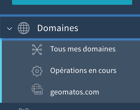

ce n'est pas parce qu'il est dans la multisite qui est chez Ovh et doit apparaître (domaine externe)?
ou tu n'as pas les bons contact?
quel domaine?
hello merci pour la reactivité je présente le problème .
le domaine qui fonctionne est geomatos.com
j'aimerais pouvoir utiliser mon second domaine qui est le suivant

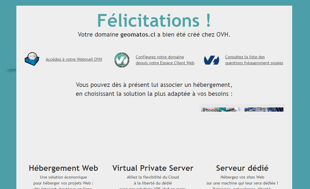

ce domaine est externe, j'imagine que tu as utilisé ns20.ovh.net. car tu as le .com dessus?
mais le .ci n'a pas de zone DNS chez Ovh, il est normal que tu ne le vois pas
à plus forte raison, rien dans le dns20:

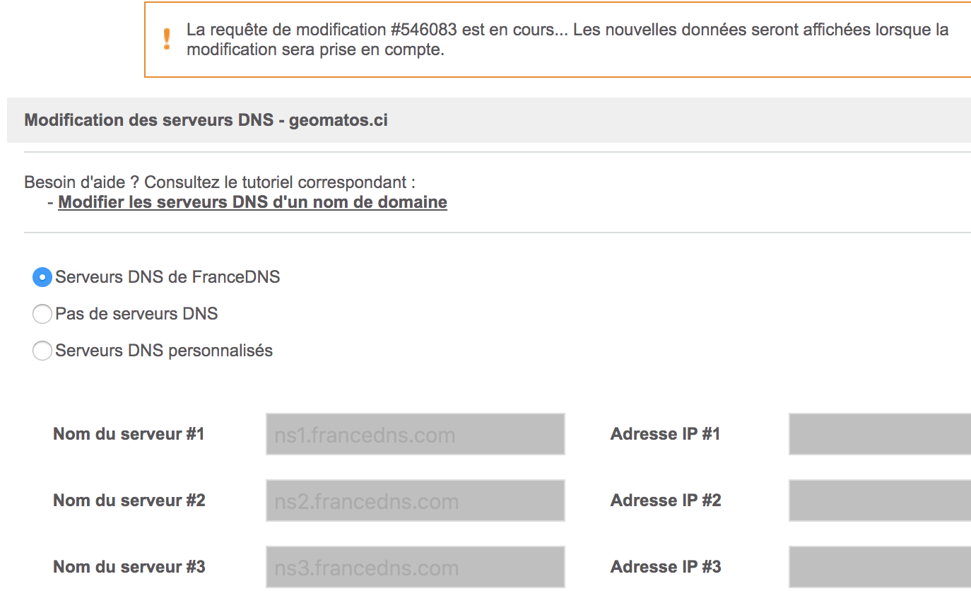

il faut commander une zone DNS chez Ovh (je ne sais pas si possible) ou utiliser la zone DNS de Netim ```
je n'ai pas de compte chez netim mais plutot chez francedns alors le mieux je pense commander une zone dns chez ovh
oui oui j'ai utilisé ns20.ovh.net. pour le renseigné au niveau de la zone dns chez francedns, je n'aurais pas du le faire??
non, je t'ai montré qu'il n'y a rien sur les dns20
c'est Ovh qui attribue un serveur pour héberger la zone dessus et si tu commandes une zone, tu n'auras pas dns20, à priori

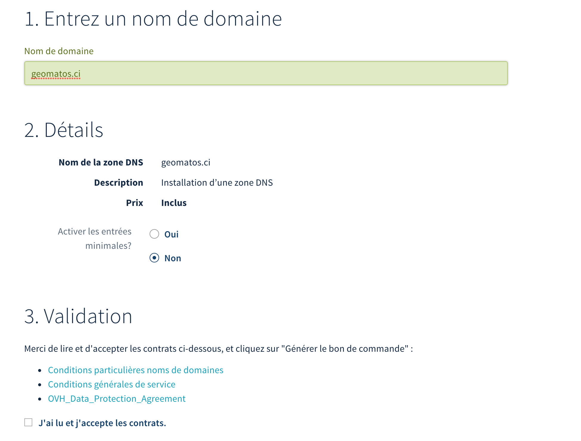

effectivement je ne peux effectuer de commande de ZONE DNS pour mon domaine geomatos.ci
> Cette zone DNS ne peut être créée car vous ne remplissez pas toutes les conditions ci-dessous :
>1. Le domaine existe et est actif
* Le SOA du domaine doit être correctement mis en place dans sa zone DNS
* Aucune opération ou bon de commande ne doit être en cours chez OVH pour ce domaine
* Cette zone DNS ne doit pas déjà être enregistrée chez OVH
le 2. est ton cas, car tu as mis des DNS erronés
tu peux revenir en arrière et utiliser les serveurs DNS initiaux?
je vais le faire immédiatement chez francedns alors.
le problème j'avais modifier les paramètres avancés du dns pour la config selon ce que ovh souhaitais pour l'ajout de mon domaine.
Après je peux commander une sone DNS?

Je viens de demander l'utilisation des DNS initiaux

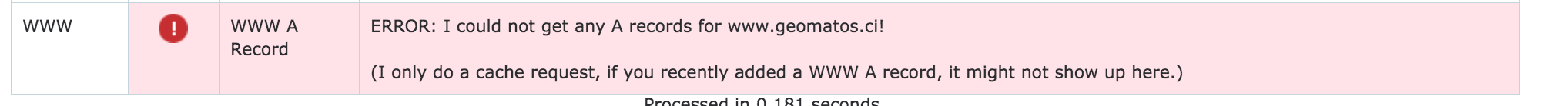

https://intodns.com/geomatos.ci
mais n'empêche que j'ai tjrs ces erreurs de NS
```text je vois toujours le SOA chez Ovh :/

merci on a pu demander une zone dns grâce à ton aide, pour la suite nous ne savons que faire
ok le SOA est bon
si tu parles de Ovh, accepte et valide la commande

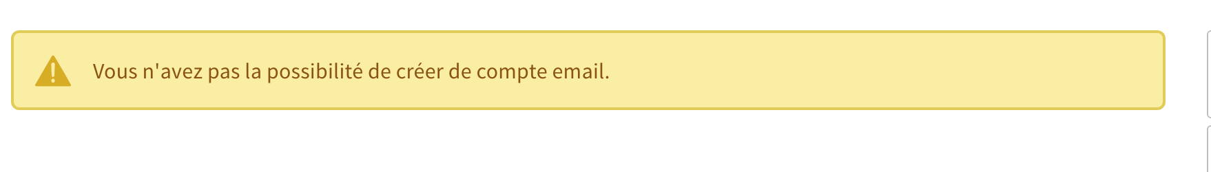

par contre les adresses mails créees ne sortent pas l'on arrive tjrs pas à envoyer des mails aux adresses mails que j'ai crée. le DNS est en cause je le sais car j'ai vérifié
et même avec les serveurs names de france DNS initale je n'arrive pas à envoyé des mails peux tu m'aider stp
