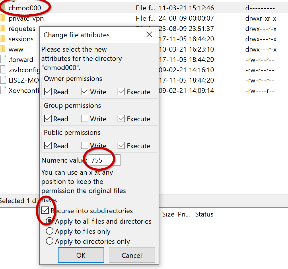

heu là comme ça, normalement l'owner des fichiers peut tjrs changer le mode, pas possible en FTP de changer ?
pis sans accès ssh c'est tjrs pénible de bosser...
Si vous le connaissez vous lui faites une grosse tête, mais si vous ne le connaissez pas, c'est un pirate qui se serait infiltré ?
J'utilise SFTP et j'ai aucun problème
j'ai créé un répertoire avec le nom chmod000 (explicite, au cas où je n'arrive pas à l'effacer après)
Dans ce répertoire j'ai créé un fichier avec le nom file000 et j'y ai mis du contenu.
J'ai mis le fichier en chmod 000 et je n'arrive plus à le lire
J'ai mis le répertoire en chmod 000 et n'arrive plus à aller dedans.
Je répare tout en deux clics:
Je sais lire le fichier et puis effacer le tout.

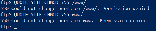

> commande non valide
Essayez QUOTE SITE CHMOD 755 /
(c'est de mémoire , pas essayé)
Bonjour @Fritz2cat,
J'ai bien tenté mais rien..
Je suis en FTP, comme j'ai dit y a pas de SSH, donc pas de SFTP
Et ta commande fonctionne mais ça ne change rien sur les dossiers en récursif :

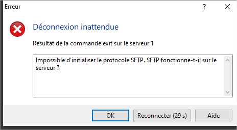

tous les hébergement mutu propose l'activation du SFTP dans l'espace client.
Bonjour @janus57,
Effectivement, je viens de l'activer, mais j'ai cette erreur :
Parfait, j'ai enfin réussi merci à vous !
