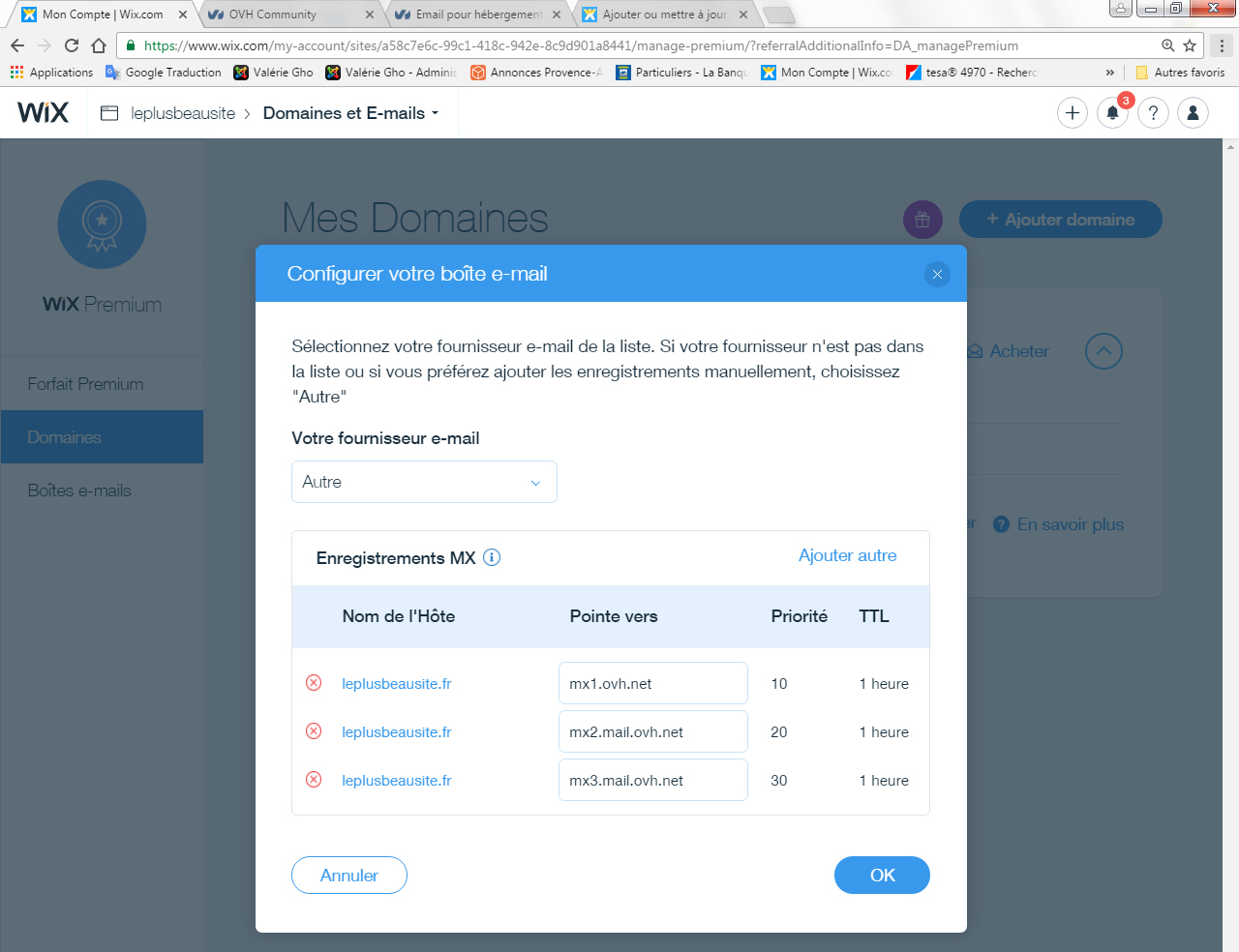

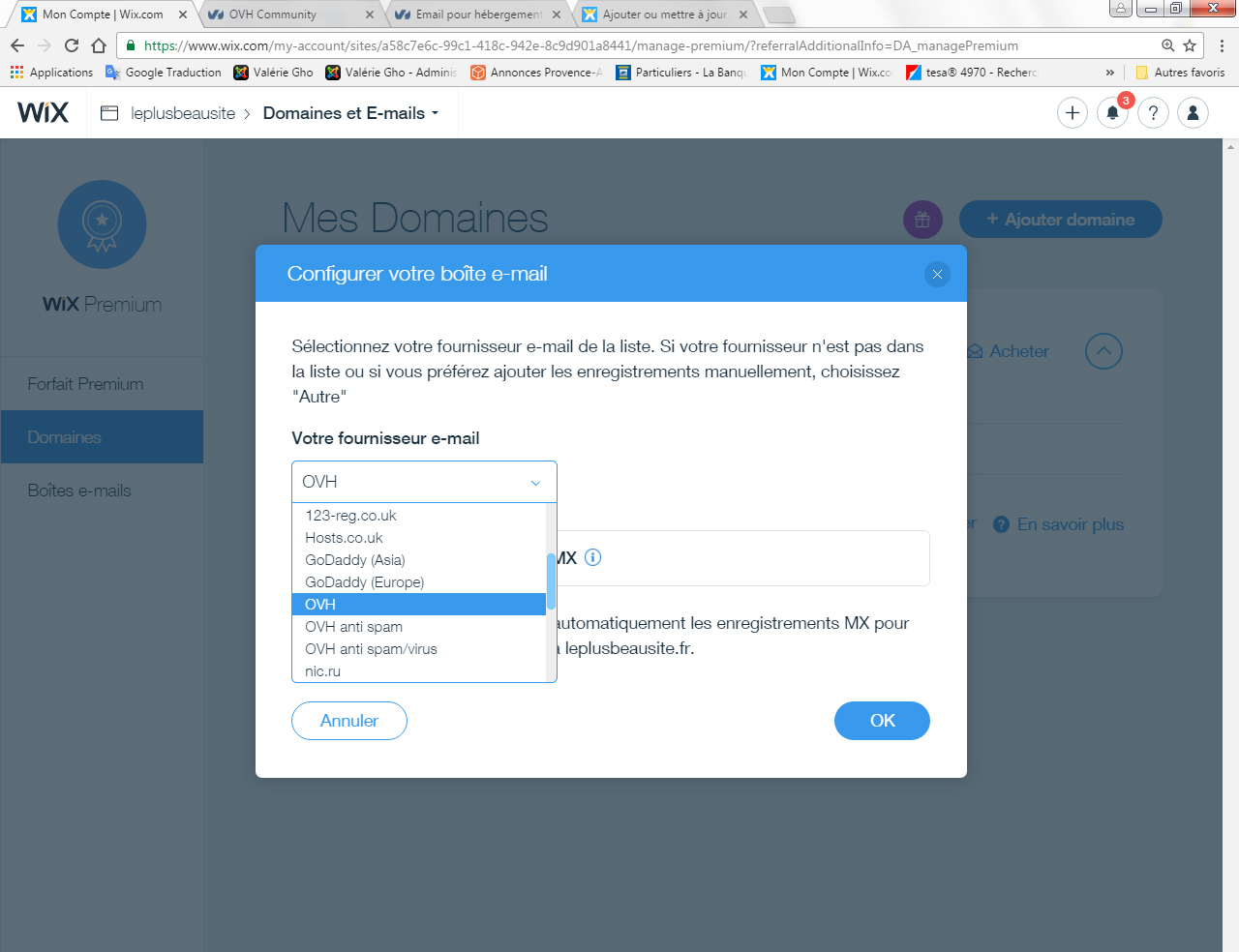

C'est vrai. Configuration MX dans wix, j'avais choisis OVH dans le menu déroulant (pj MX2) "mx0.ovh.net" fut renseigné automatiquement
J'ai donc recommencé et choisis "autre" et rentré manuellement les 3 MX, mais je ne peux toucher aux priorités qui sont 10, 20, 30.
Le "." après net est retiré par Wix ...
Quand je valide les 3 MX, Wix envoie un message d'erreur
Bon, c'est moins simple qu'il n'y paraît :slight_smile:
Juste comme ça, ton MX10 n'est pas bon tu as oublié le "mail" mais ça devrait quand même passer.
Si tu as un message d'erreur, voit avec Wix pourquoi, je ne pourrais pas te donner plus d'informations malheureusement :/
