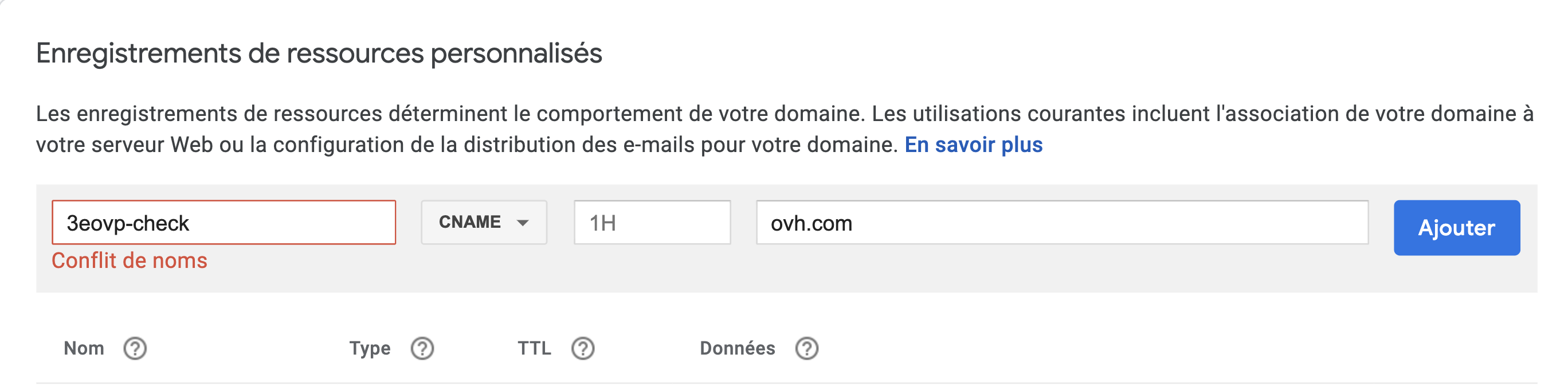

Je tente délibérément d'associer mon domaine hébergé chez google domain (grossière erreur...) vers mon email pro contracté auprès de OVH.
Après avoir suivit les étapes, dans mon espace personnel OVH me demande une vérification propriétaire par un protocole CNAME.
Je suis donc allé dans mon espace de gestion google dans la partie DNS et j'ai rentré les valeurs suivantes :
nom : 3eovp-check.avantage.media
Type : CNAME
TTL : 1H
nom de domaine : OVH.com
Cela fait plusieurs jours que rien ne se passe et j'avance donc à tatons.. Je trouve très peu de sujet concernant un des hébergements de domaine chez google domain et j'espère ainsi que vous pourriez éclairer ma lanterne !

dig +nocmd +noall +answer 3eovp-check.avantage.media A @ns-cloud-d1.googledomains.com
3eovp-check.avantage.media. 3600 IN CNAME ghs.googlehosted.com.
tu as mis ghs.googlehosted.com. au lieu de ovh.com ```
Bonjour Kyodev, merci pour votre réponse !
Je ne comprends cependant pas car j'avais correctement enregistrer vers ovh.com dans les Enregistrements de ressources personnalisés.
Mon site web fonctionne correctement jusqu'à présent mais pas pour la création de l'adresse email.
Je met en PJ la configuration.
A noter que OVH m'a indiqué que je devais retirer mon nom de domaine avant la clef "check" chose que google ne me permet pas car conflit de nom...
Merci !
Ovh n'est pas compétent en googledomaine...
mets le domaine complet `3eovp-check.avantage.media`
et clic sur [ajouter]
ou modifie l'existant plutôt si possible

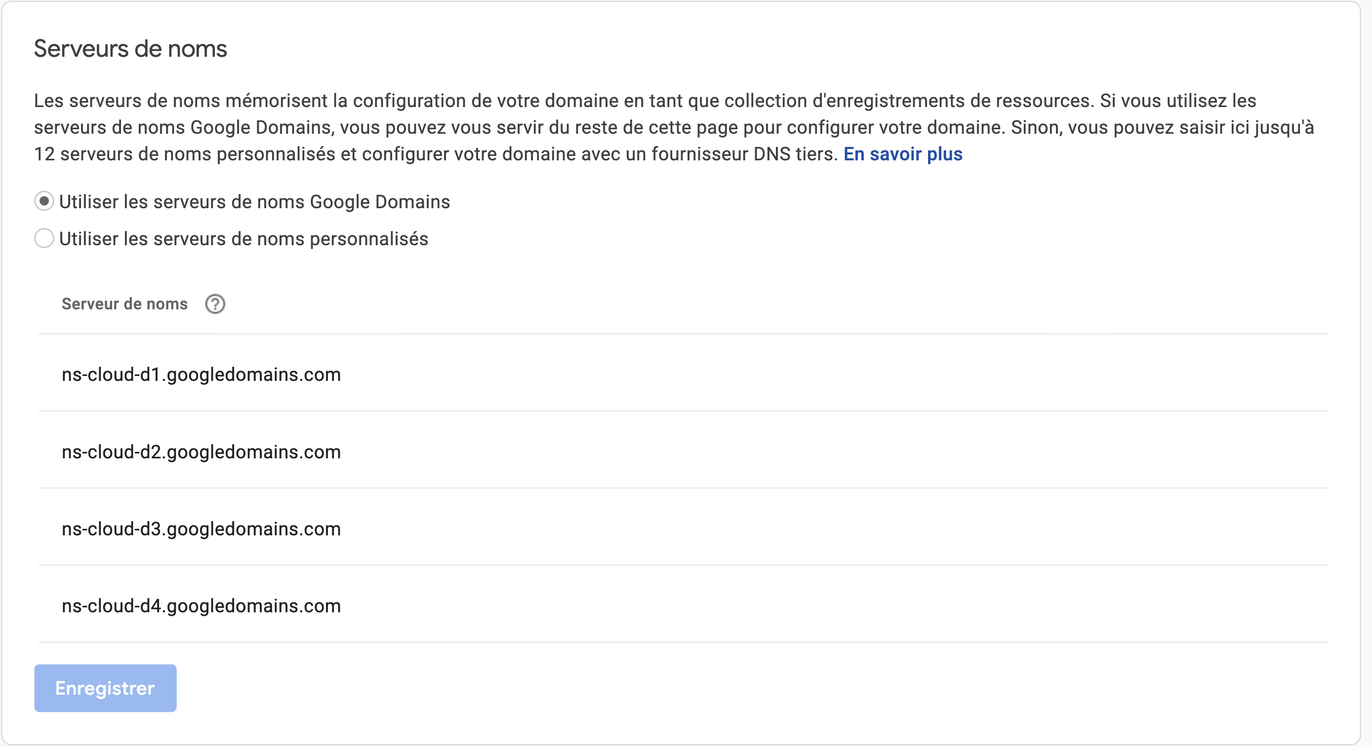

C'est vrai qu'on tourne pas mal en rond et c'etait déjà le cas auparavant pour l'association du nom de domaine avec l'hebergeur... Je vais ressayer maintenant reste plus qu'à attendre... ( Cette manipulation avait déjà été effectué) merci en tout cas
si j'interroge ta zone, pas besoin d'attendre: rien de changé
j'ai eu deux personnes ces dernières semaines où la publication de zone chez gogoledomaine ne marchait pas
voir leur support
