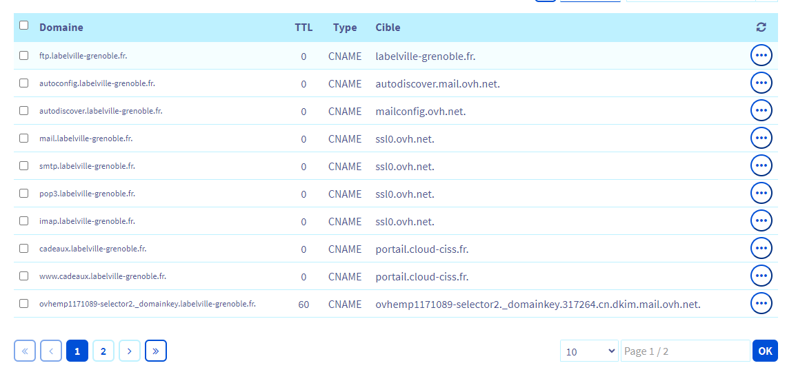

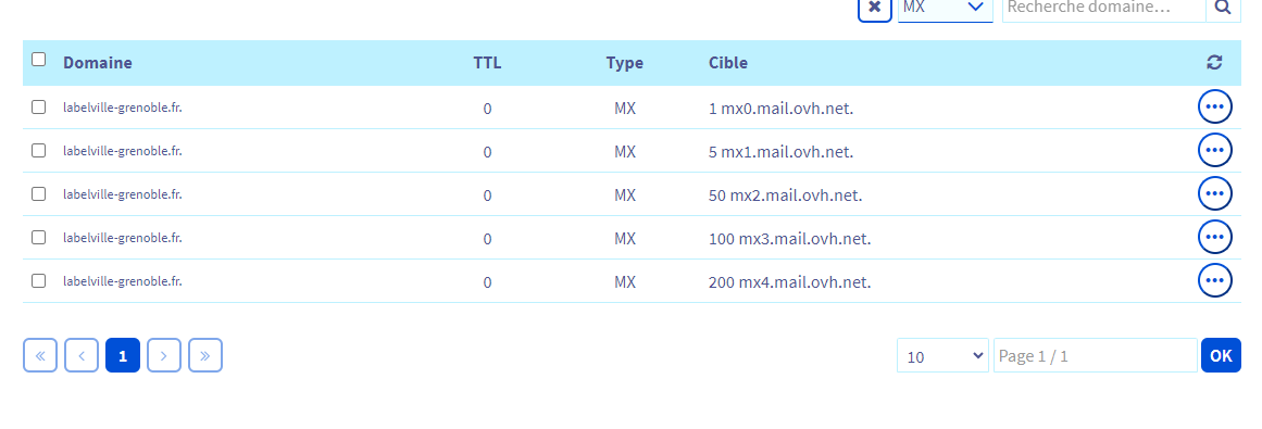

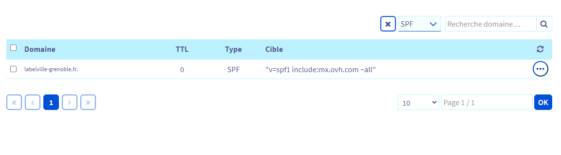

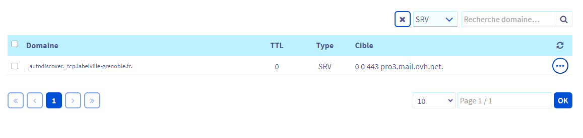

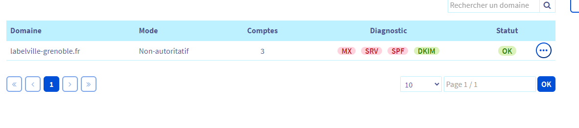

j'ai le nom de domaine labelville-grenoble.fr hébergé chez OVH en offre pro
j'essaie de configurer l'offre email pro, en parallèle à des adresses en mx plan donc en mode non autoritatif.
malgré d'avoir suivi les guides j'ai les diag MX/SRV/SPF qui restent rouge après plus de 48h, je dois rater quelque chose mais je ne trouve pas quoi. C'est ptet un CNAME qui manque, mais j'avoue ne pas trouver l'info, et j'avais l'impression qu'étant hébergé chez OVH, le token n'était pas nécessaire ou automatique en tout cas. Merci d'avance !!!

Des incidents similaires ont été rapportés, où tout était en ordre, mais que les pastilles d'OVH ont clairement un problème de fiabilité.
Merci pour l'info !!
