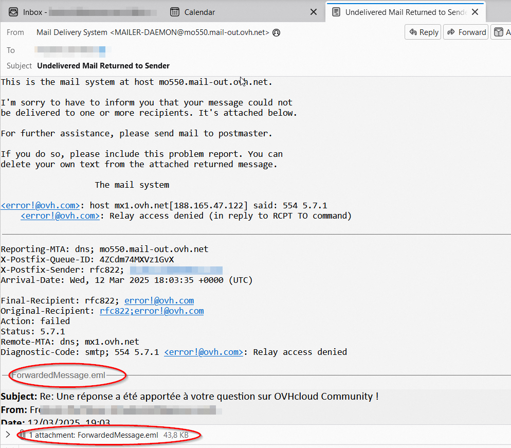

Quand le mail vous a été retourné, il cotient le message d'origine en pièce jointe.
Cette pièce jointe est essentielle pour pouvoir poser un diagnostic et identifier la provenance de l'injection de ce mail dans les serveurs mail de l'internet. Il faut en extraire les en-têtes SMTP.

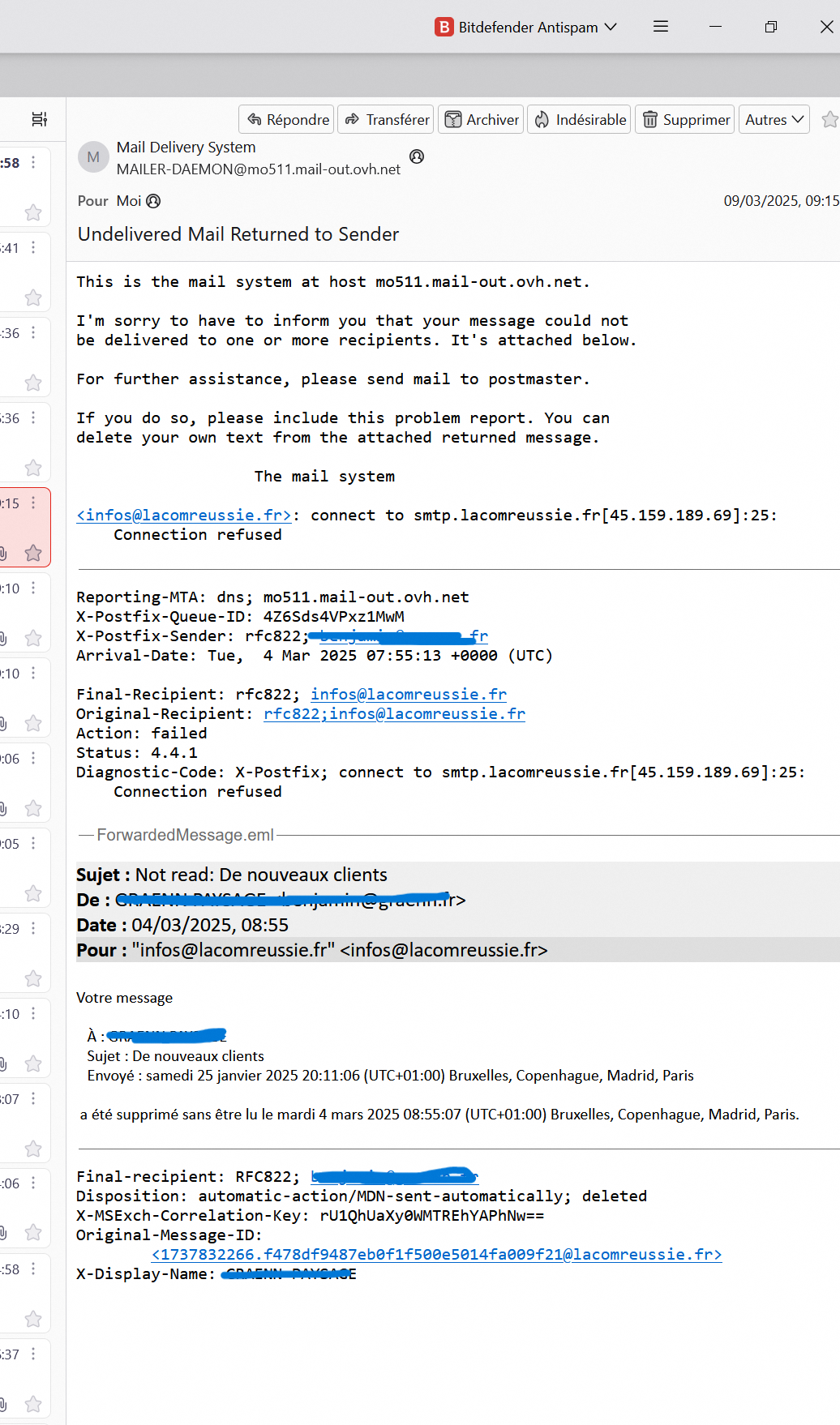

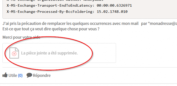

Malheureusement aucune pièce jointe dans ces mails. Vous êtes sûr qu'il est censé y en avoir une ?
Cela m'arrive de temps en temps de faire une faute de frappe en tapant l'adresse d'un destinataire, je reçois ce même type de message d'erreur en retour ("Mail Delivery System") et il n'y a jamais eu de pièce jointe. Sauf que cette fois-ci ce n'est pas moi qui ait envoyé les messages, c'est bien ce qui m'inquiète. Je vous joins une capture d'écran.
  • Mail Delivery System.png 1.1M

  • Attachment has been removed
Bon. Je retire (une partie de) ce que j'ai dit.
Avec un serveur Exchange, le choix du client Outlook s'impose, pour bénéficier de la valeur ajoutée de Exchange par rapport à IMAP+SMTP.
En plus, le forum fait du zèle:
Malheureusement les en-têtes SMTP fournies sont celles du message d'erreur de OVH vers G****NN.FR et non celles du message original ayant causé le message d'erreur.

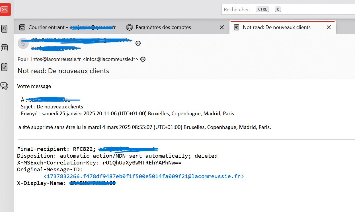

Voici la capture d'écran du mail vu par Thunderbird :
Et la capture d'écran de la fameuse pièce jointe "eml" :
Je ne comprends pas tout, je vois mon adresse partout, est-ce que la personne a bien usurpé mon identité pour envoyer le mail ? Suis-je le destinataire ou l'expéditeur, ou les deux ? En cherchant dans mes mails je m'aperçois que je reçois des SPAM de cette adresse "infos@lacomreussie.fr", entre autres. Mais ce que je ne comprends pas c'est pourquoi je reçois des mails quand leurs messages n'arrivent pas au destinataire (enfin c'est ce que je comprends) ?
