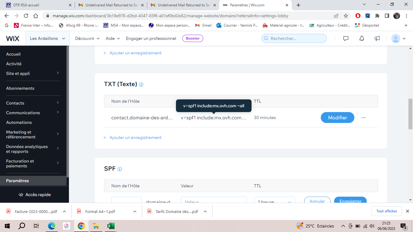

Bonsoir,
Donc j'ai juste a mettre ça: "v=spf1 include:mx.ovh.com ~all"
chez Wix dans la partie TXT et les mails devraient arriver chez Gmail?
Oui, sauf s'il y a une autre raison qui l'empêche.
Mais vous ne semblez pas avoir ajouté cet enregistrement TXT.

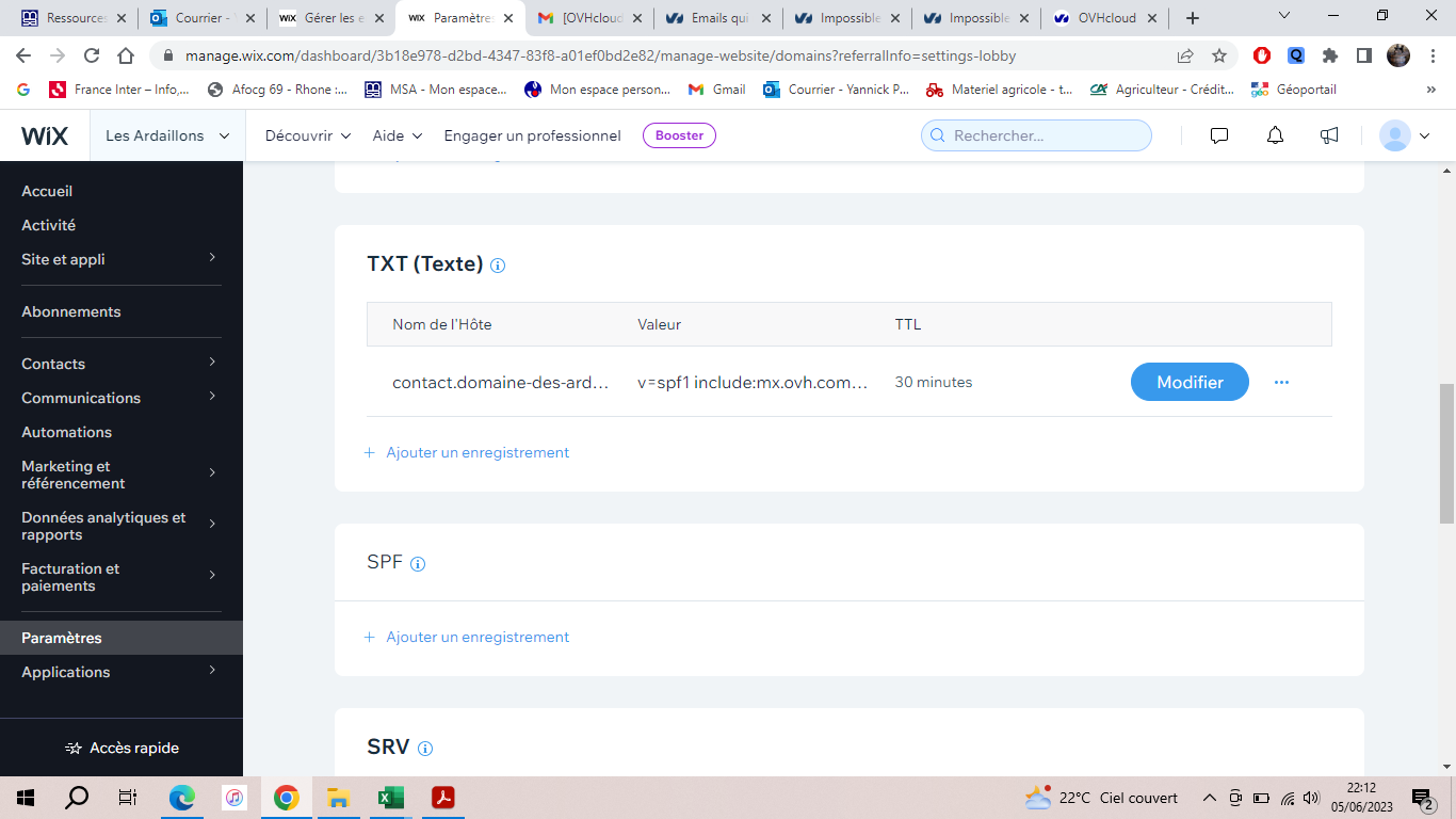

Avec cet enregistrement TXT j'ai encore les messages d'erreurs suivants:
host gmail-smtp-in.l.google.com[64.233.167.27] said:
550-5.7.26 This mail is unauthenticated, which poses a security risk to the
550-5.7.26 sender and Gmail users, and has been blocked. The sender must
550-5.7.26 authenticate with at least one of SPF or DKIM. For this message,
550-5.7.26 DKIM checks did not pass and SPF check for
[domaine-des-ardaillons.c 550-5.7.26 om] did not pass with ip:
[51.210.91.22].
votre entrée est fausse, il faut mettre le SPF sur la racine du domaine et non contact.domaine-des-ardaillons

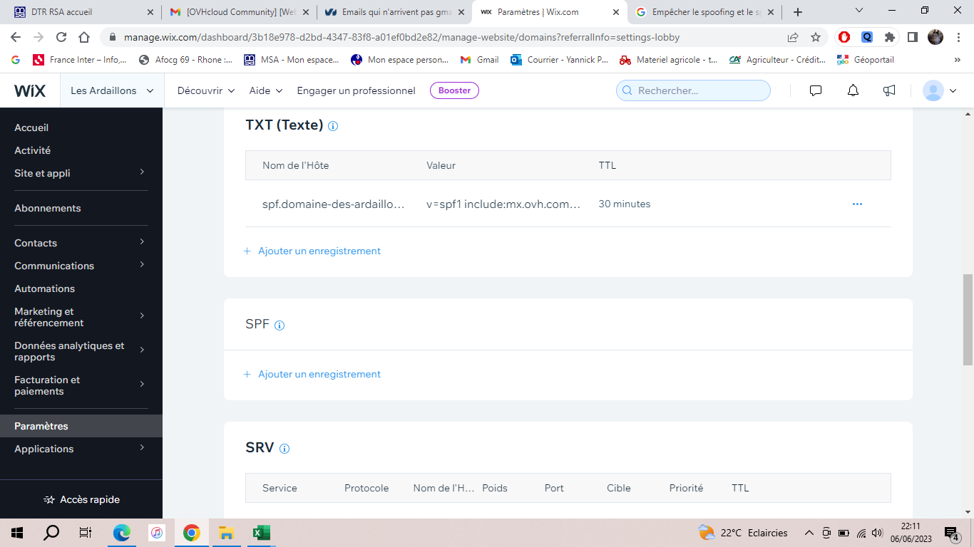

Comme cela?
Non vous n'avez pas d'enregistrement SPF. ni pour 1ardaillons.comardaillons.com (juste) ni pour contact.1ardaillons.comardaillons.com (faux et sans effet)
Vous avez créé une entrée pour le sous-domaine SPF (spf.1ardaillons.comardaillons.com) et c'est faux aussi.
Et donc que faut-il faire? Je suis novice.
Créez votre enregistrement TXT pour un sous-domaine (vide) ou bien "@" ça dépend des hébergeurs. Mais pas un sous-domaine "spf".

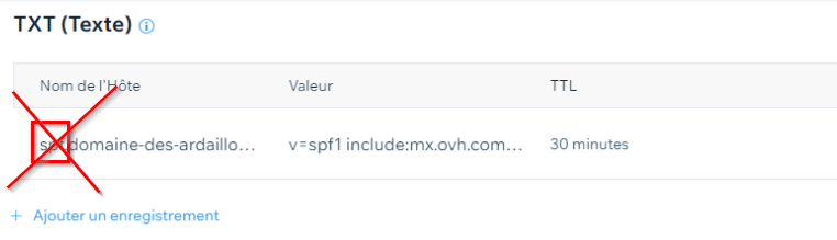

@janus57 vous a dit de retirer "contact", ce n'est pas pour mettre "spf" à la place .
Voici votre copie d'écran annotée:
