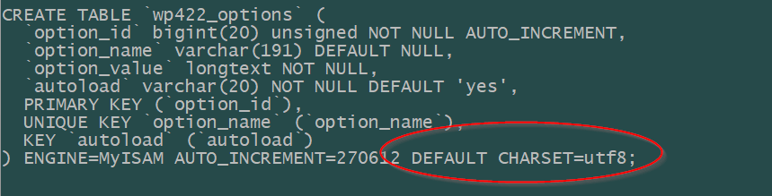

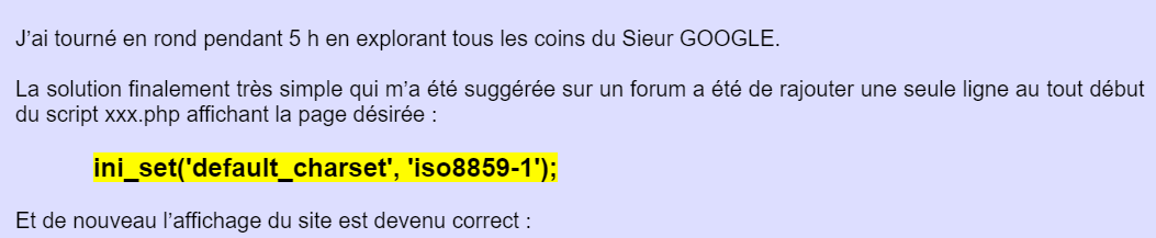

Tu peux rajouter mysqli_set_charset($link, "latin1"); aprés ta connexion à Mysql il remettra l'encodage mais si tu est au dessus de php 5.6 il faut que tu ajoute également ini_set('default_charset', 'iso8859-1'); dans ton code, bonne soirée !
Pour les anciennes tables je vois:
ENGINE=InnoDB DEFAULT CHARSET=utf8mb3;
et pour les tables wp:
ENGINE=InnoDB DEFAULT CHARSET=utf8mb4 COLLATE=utf8mb4_general_ci;
mais je ne sais absolument pas quoi en penser

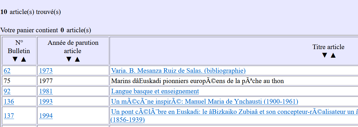

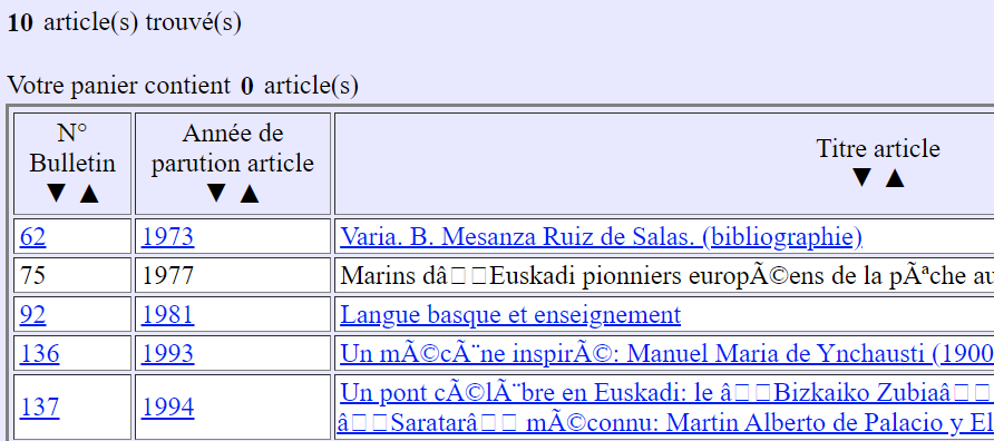

Par contre pour la recherche **_EUSKADI_** sur la page :
http://bdd.samb-baiona.net/controleur.php?action=action_rechercher
L'affichage est horrible.
Est-ce la même base de données ?
Sur FIREFOX :
Sur VIVALDI :

Après beaucoup de modifications et essais, la bdd ancienne s'est remise à afficher correctement. J'ai inséré le bout de code mysqli_set_charset ($connexion, "latin1"); dans 5 fichiers php juste après le code de connexion. Ce que Pierre-ArnaudB proposait. Je suis en php 8.2 mais n'ai pas inséré le ini_set.
