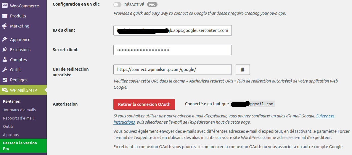

Pour configurer WP Mail SMTP, j'ai dû saisir des identifiants définis par Google depuis une API dédiée, mais pas le mot de passe du compte GMail :
Pensez-vous que j'aie raté quelque chose ?
C'est encore mieux ! Ne touchez à rien. Je ne savais pas que WP Mail implémentait l'API de Google.
