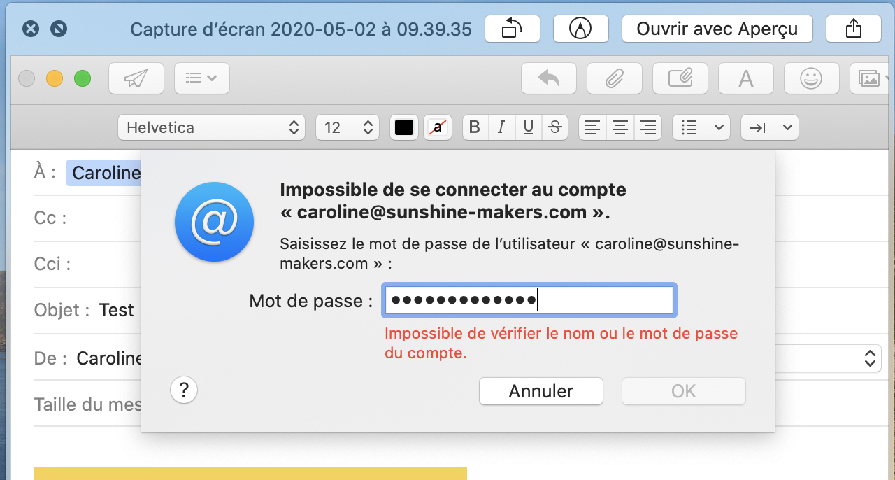

Bonjour !
Pour une raison que j'ignore, je ne peux plus envoyer de message de ma boîte "MAIL" sur mon MACBOOKPRO. On me demande de mettre mon mot de passe, je l'indique (il n'a pas changé), et rien ne se passe. Le message indiqué est le suivant :
"Impossible de vérifier le nom ou le mot de passe du compte"
Aucun soucis pour les recevoir en revanche.
De mon webmail, ça marche sans problème.
Voilà le message d'erreur.
Si vous avez des idées ? A l'aide !!!

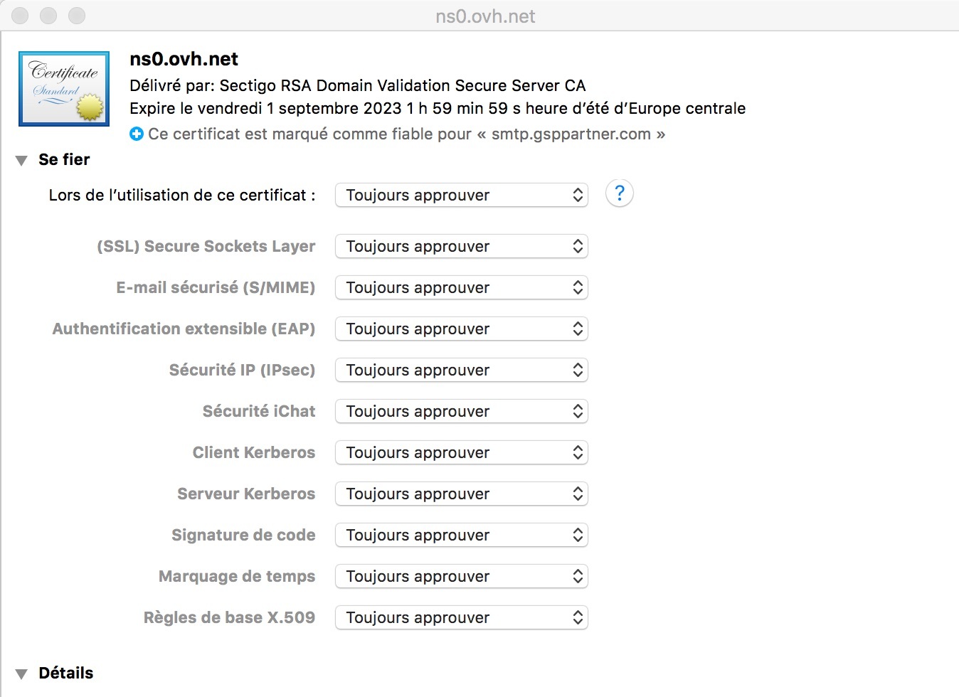

J'ai passé 3 bons mois sur cette panne... Je vous passe tous les échanges et les nombreux tests. Ne pensez pas qu'il s'agit d'un souci mac ou autre. Non. J'ai tout testé.
Pour ma part, la résolution proposée par Jean-LoicA n'a malheureusement pas fonctionné.
En début de forum, Fritz2cat a parlé du certificat et cela m'a mis sur la piste.

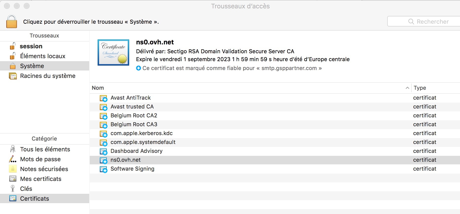

Il faut aller dans le trousseau de clé de mac.
Retrouver le certificat SSL OVH "ns0.ovh.net"
L'ouvrir puis encoder par défaut "Toujours approuver" dans la rubrique "Se fier".
Vérifier que ce certificat est présent et dans le trousseau du dossier "Systeme" et dans le trousseau de la "Session".
Des prints screens sont annexés.
