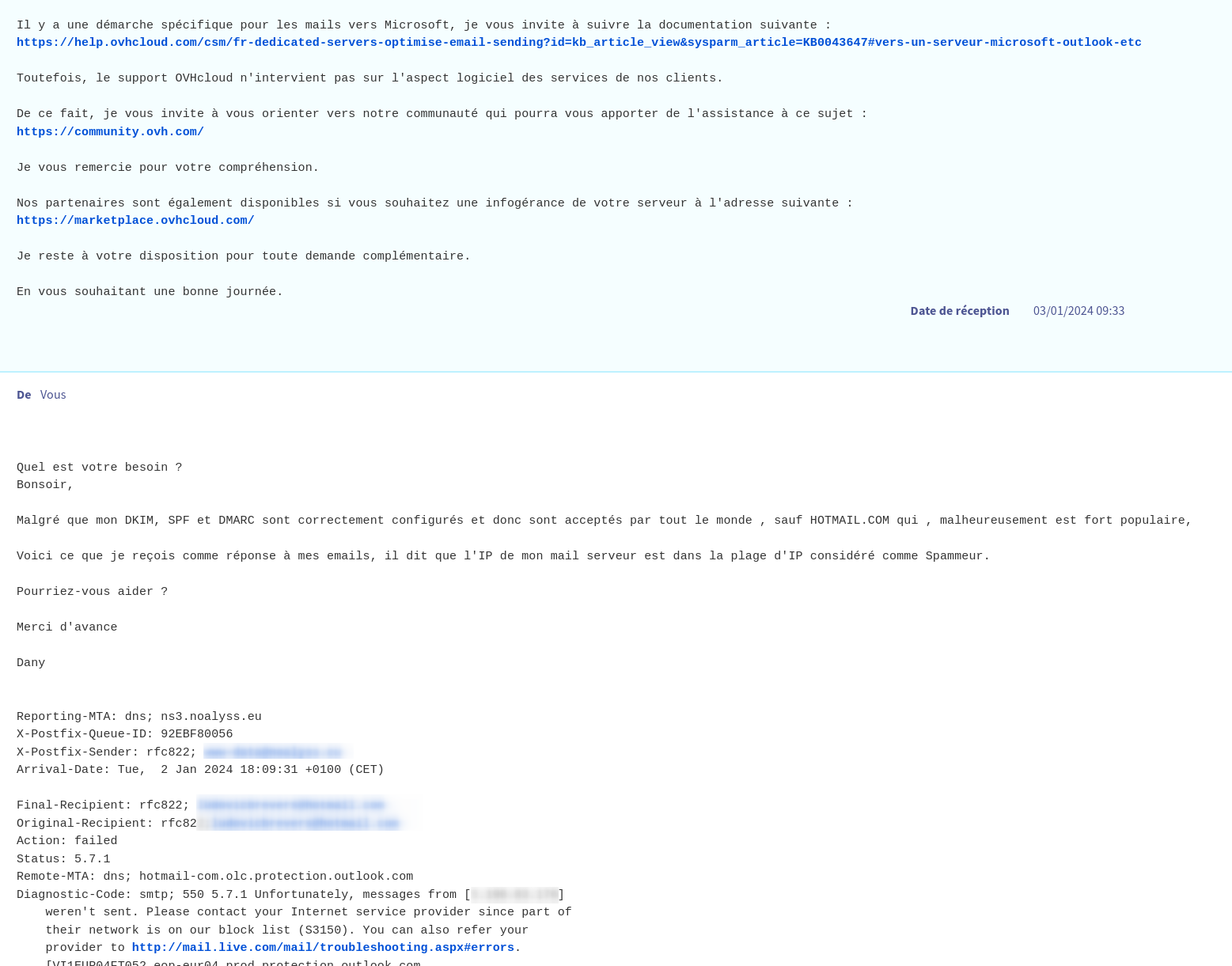

Ce n'est pas vrai, j'ai déjà ouvert 2 tickets à ce sujet et la réponse était : adressez-vous à Microsoft et chercher une solution dans les forums.
Alors le message de rejet de hotmail : (j'ai enlevé mon IP)
1com.olc.protection.outlook.com[104.47.56.161]com.olc.protection.outlook.com[104.47.56.161] said: 550 5.7.1
Unfortunately, messages from [xxxxx] weren't sent. Please contact
your Internet service provider since part of their network is on our block
list (S3150).

vous avez envoyé quoi comme demande au support OVH (capture d'écran, svp) ?
j'ai enlevé mon IP
Dommage.

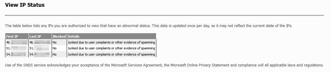

Avez-vous entrepris la démarche SNDS chez Microsoft.com ? Comme vous avez correctement mis le hostname personnalisé, vous devriez veiller à pouvoir être contacté sur une adresse telle que postmaster@noa___.eu pour authentifier la "propriété" de cette adresse IP.
Outre le programme SNDS qui est quasi-obligatoire, trop de "bla bla" da

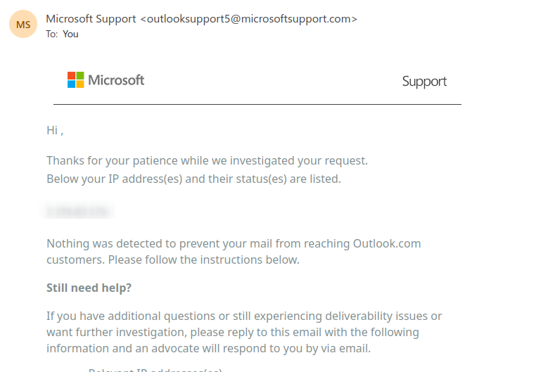

Oui, MS m'a répondu que mon IP n'était pas bloqué ; j'ai répondu que si malheureusement, depuis lors plus de nouvelles.
Vous avez quoi comme statue dans le SNDS ?

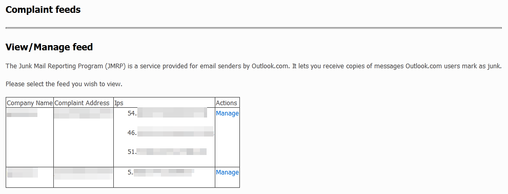

Vos feed JMRP sont bien en place ?
Exemple :
C'est quoi la réponse exacte de Microsoft ?
Oui exactement ça dans mon Smart Network DS , j'ai réagi à leur email , et ce matin j'ai réalisé que c'était débloqué : mes emails ne sont plus bloqué ,j'ai fait un reply à ceci et sans rien dire , cela a été réglé , tant mieux :slight_smile:
