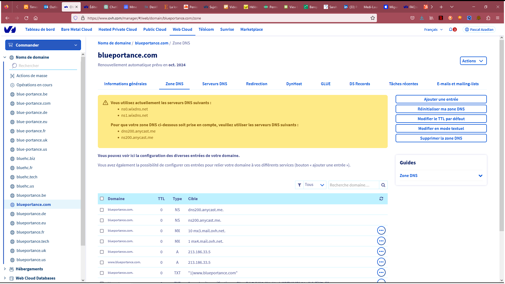

Notre Nom de domaine : blueportance.com
- Nous avons souscrit à l'offre abonnement pro
Nous avons suivi la recommandation proposée par OVH sous forme d'un tutoriel pour permettre à gmail d'être reconnu. Ca a bien marché pour notre autre site (bluehc.fr) , mais là je m'y suis repris à plusieurs reprises, et ca ne marche pas.
En plus , sur la page d'accueil d'OVH, une fois que j'ai renseigné mes identifiants et codes, je vois sur fond jaune des recommandations à propos de serveurs DNS que j'utiliserai et me recommandant d'utiliser d'autres serveurs DNS (cf screen shot ci-dessous). Mais je ne sais pas comment faire.
Je ne sais pas quoi faire.... merci de vos conseils.

La différence pour blueportance.com, c'est que vous avez opté pour les serveurs DNS de Wix, et que votre zone DNS chez OVH est désaffectée suite à ce choix.
Il convient de retranscrire chez Wix tout ce qui se trouve dans votre zone DNS OVH et qui est correct, car ça manque chez Wix. En particulier l'enregistrement TXT qui devrait contenir votre SPF.
