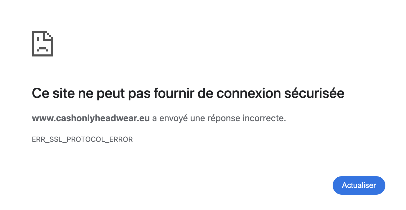

Mon site n'est pas visible en ligne et je me retrouve systématiquement avec le message d'erreur suivant (même en navigation privée ou après avoir vidé le cache):

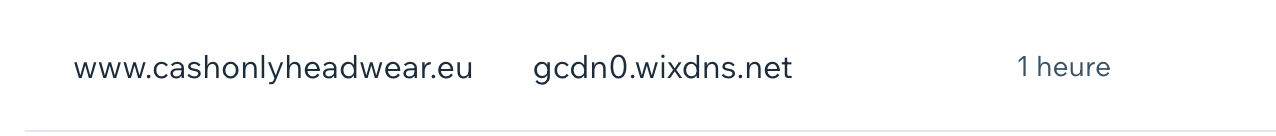

J'ai lu beaucoup de topic au sujet de divers problèmes de DNS sur des utilisateurs qui comme moi utilisent Wix comme hebergeur et OVH comme fournisseur de nom de domaine. J'ai tenté d'appliquer toutes les recommandations mais rien n'y fait, j'ai du faire une fausse manip quelque part ou je suis passé à coté d'un détail qui fait que la situation n'évolue pas.
A noté, au tout début j'ai fait l'erreur de modifier les NS dans la DNS Zone et j'ai lu (de Janus) que c'était à éviter. J'ai depuis fait une remise à zéro de la zone DNS.

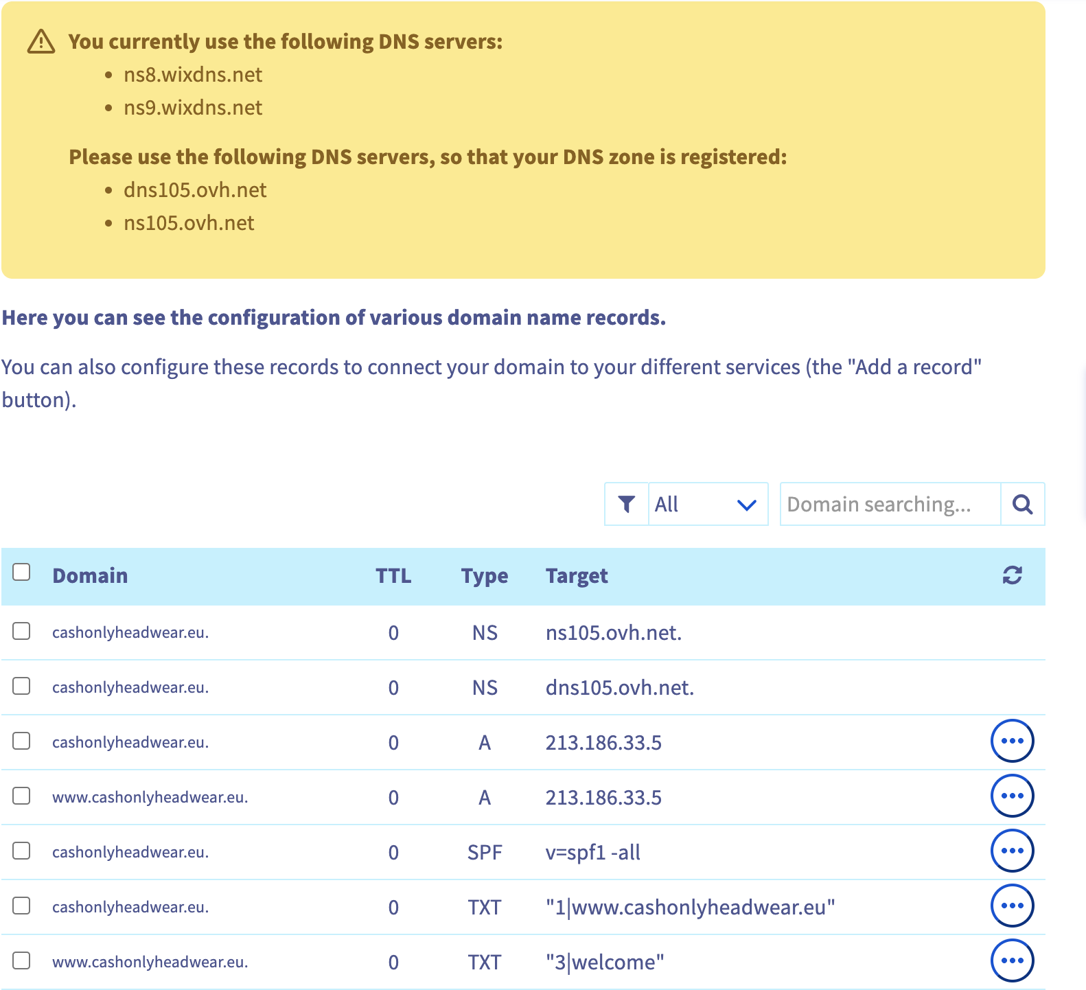

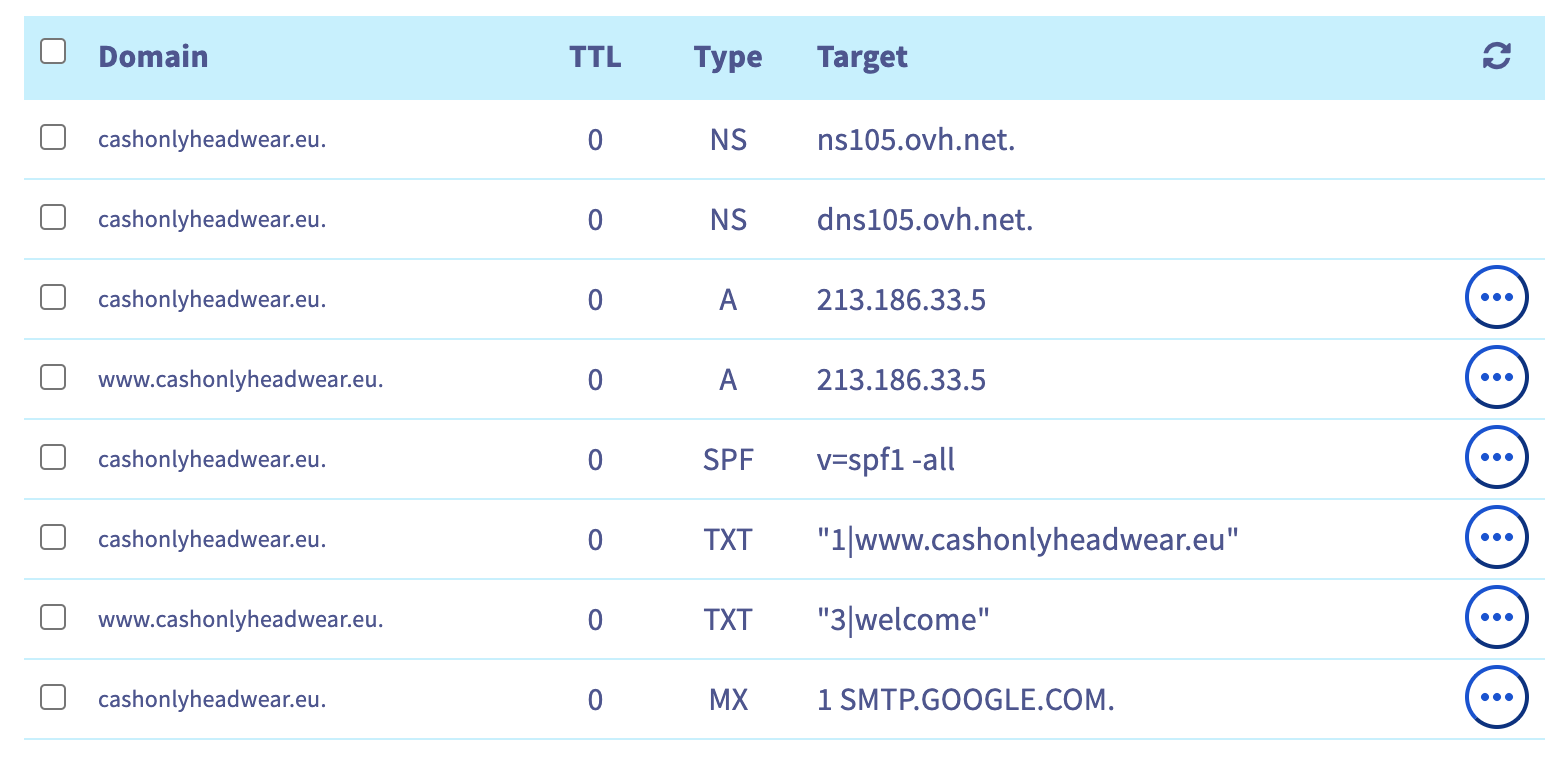

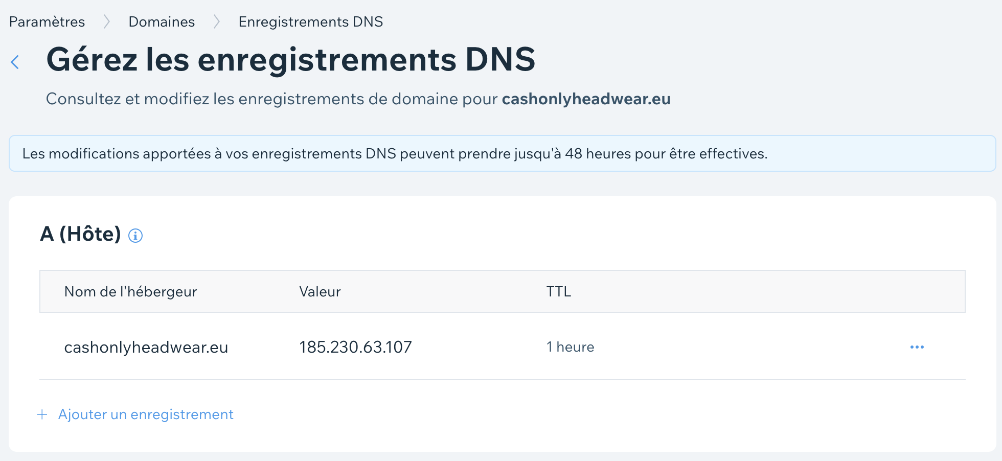

Voici ma config des 2 cotés:
J'espère que les experts du forums sauront me débloquer car cela fait maintenant 2 semaines que je tente des modifications et que j'attends 48h pour la propagation à chaque fois, je suis désespéré!

là vous avez désigné "ns9.wixdns.net" et "ns8.wixdns.net" comme serveur DNS.
Si c'est bien les serveurs que Wix vous ont demandés de mettre alors le problème est chez Wix car ces serveur ne répondent pas à votre domaine.

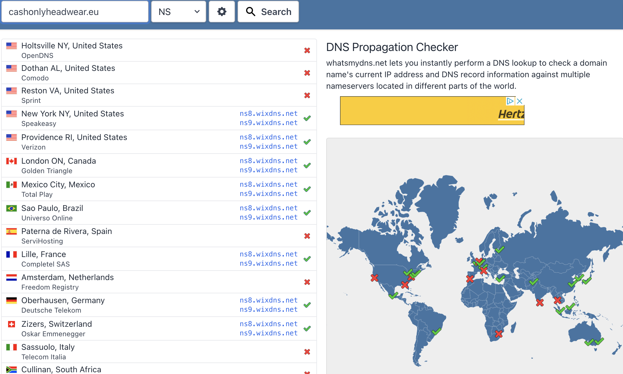

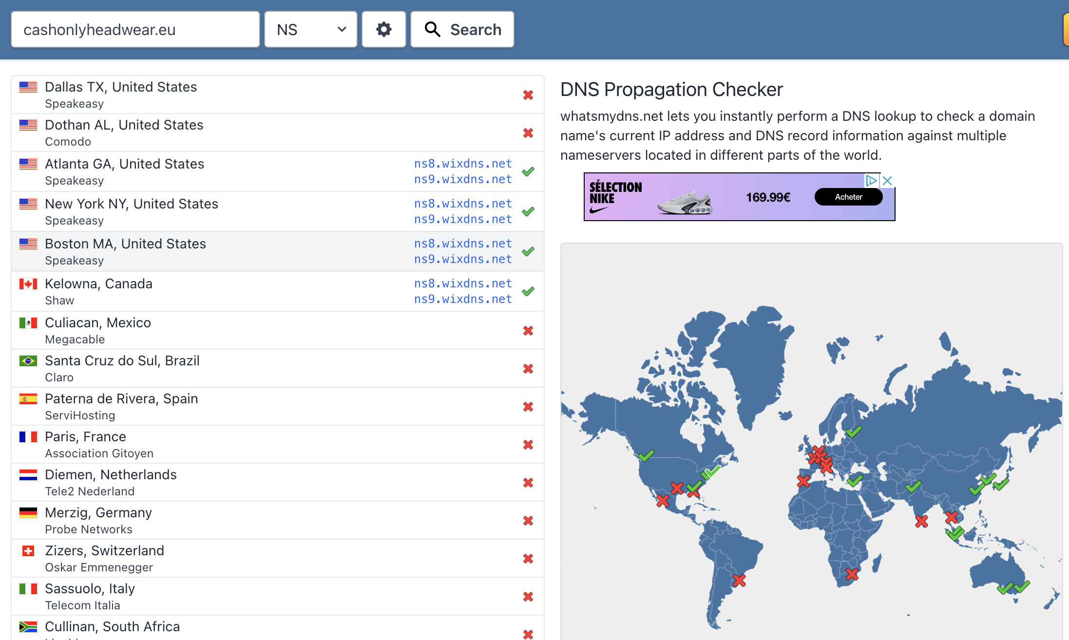

Je viens de faire un Whatsmydns.net et il semblerait que la propagation soit partiellement effectuée, mais pas dans les pays qui m'intéressent à savoir l'Europe:
Je vous tiens informé, en tout cas merci pour votre aide!

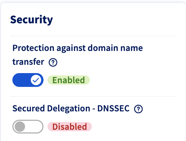

Merci, Janus, J'ai ouvert le ticket chez OVH. En effet, dans la manipulation initiale, j'avais désactivé le DNSSEC après avoir changé les DNS, mais vu que j'avais tout réinitialisé coté DNS après coup, puis ré-écrasé les DNS par ceux de Wix, je pensais que l'intégration des nouveaux DNS passerait en considérant la désactivation.
Je vous tiens au courant, et encore merci beaucoup pour votre aide précieuse!

Voici la réponse du support OVH: Pour faire suite à votre demande, nous constatons que vous utilisez des serveurs DNS externes. Nous ne voyons pas de DNSSEC actif chez OVHcloud. Veuillez contacter votre hébergeur pour trouver une solution.
J’ai insisté pour qu’ils regardent au niveau du registre.

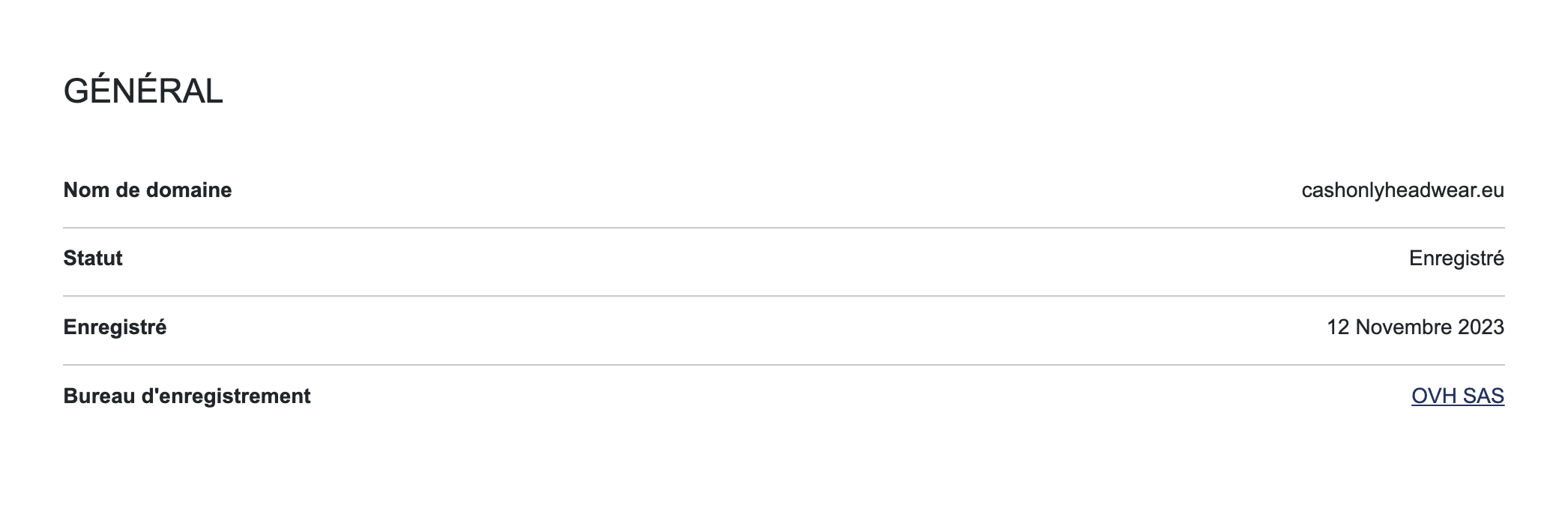

Je viens de faire un email en demandant d'escalader le ticket au support de niveau 2 et j'ai ajouté une capture d'écran via leur solution (Plik) ainsi que le lien que vous m'avez fourni.
Il s'agit du ticket CS9693487
Suite au prochain épisode !
Voici la réponse (toujours du même interlocuteur) après avoir fourni la capture d'écrant ET le lien:
Bonjour monsieur,
Malheureusement nous ne trouvons aucun DNSSEC relié à votre compte dans le passé, je vous invite à contacter l'hébergeur de votre zone DNS afin de trouver une solution. La capture d'écran montre uniquement que le nom de domaine est enregistré chez nous.
