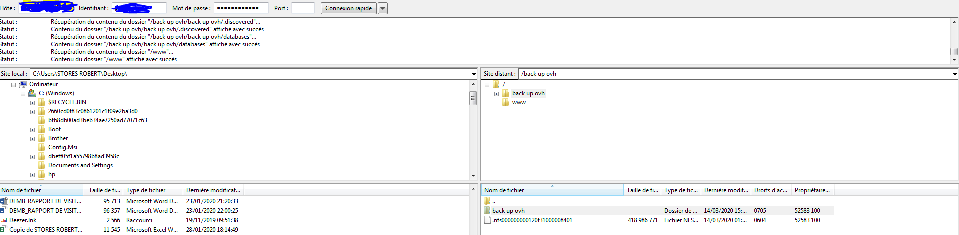

Les données FTP ont été transférées chez FILEZILLA, je ne sais plus quoi faire.

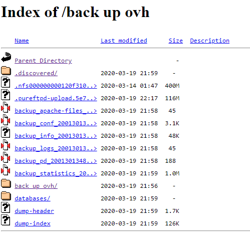

Ton dossier .../www/ semble vide.
Dans quel dossier as-tu installé ton site ?
bug Ovh du moment, tu as des Ip en irlande
manager Ovh/hébergement/multisite/: tes dossiers racines sont incorrects
tu peux supprimer ce dossier _backup Ovh_ ?
Oui je le supprine du serveur et je le remet.
Et je fais comment pour le mettre sur le www?
Merci Gaston_phone et Kyodev pour votre aide.
tu veux remettre quoi?
ce fichier .nfs est curieux et et te gaspille 400Mo
C'est la sauvegarde du site que m'a envoyé le webmaster
aie, tu es sensé restaurer? avec quoi?

en l'état, ton transfert est incomplet et je sais pas ce que tu vas en faire
Alors là c'est la mxxxx car il a plus les accès et j'ai fait le transfet de domaine là ça va pas la faire.
ce fichier a quel format, sur ton Pc ?
.nfs.. et .pureftpd.. sont des fichiers temporaires, transferts en cours ou échoués
sauf si tu travailles en ssh, tu ne dois pas transférer les .tgz
c'est à toi de restaurer?
Que veux tu dires du coup par restaurer?
mettre le site sur Ovh, c'est là ton objectif?
et bien mon objectif est en premier lieu de pouvoir récupérer mon site et le modifier
il faut décompresser ton archive sur ton Pc
copier le **_contenu_** dans `www`
(faire le ménage avant dans ton hébergement)
pour la base il faudra l'importer avec le manager Ovh

Pareil j'utilise Filezilla pour le ftp
