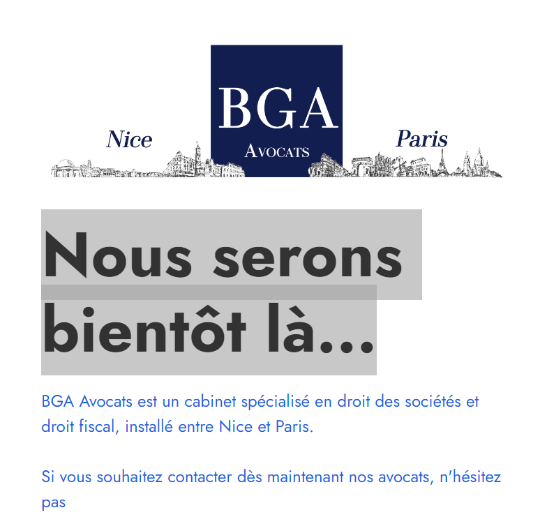

La page "Nous serons bientôt là" est une simple page codée en php et css à l'ancienne (sans CMS), que j'avais eu le temps de faire pour avoir qqch de temporaire sous une offre start 10m. Comme ça bug tout le temps avec les erreurs 404 et 500, je l'ai remise (vu que ça ne bug pas sans WP).

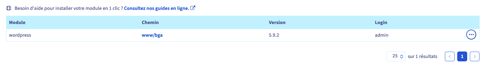

J'avais déjà tenté la désinstallation du module en 1 clic, la suppression des tables dans la base MySQL (voir la suppression complète de la table) et une réinstallation du tout, mais ça ne marchait pas...

La page "Nous serons bientôt là" est une simple page codée en html5 et css à l'ancienne (sans CMS), que j'avais eu le temps de faire pour avoir qqch de temporaire sous une offre start 10m. Comme ça bug tout le temps avec les erreurs 404 et 500, je l'ai remise (vu que ça ne bug pas sans WP).

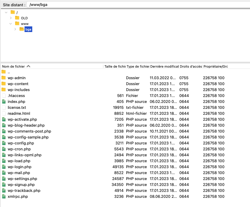

Je viens de faire les manipulations recommandées (suppression et réinstallation de WP en mode manuel via le guide fourni + diminution du TTL des enregistrements A et AAAA), mais j'ai toujours cette fichu erreur 404 qui réapparaît...

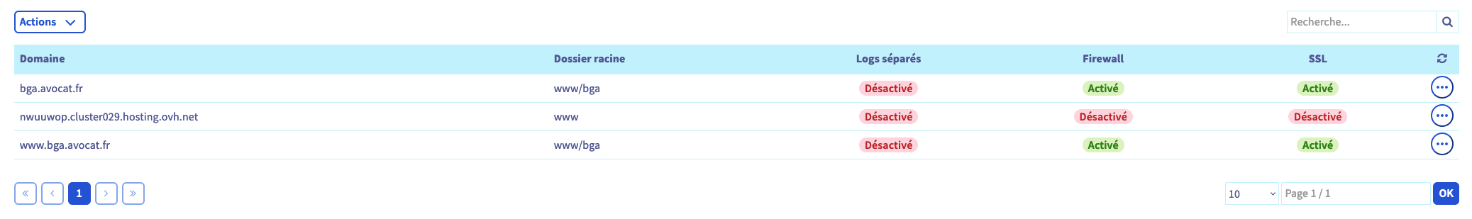

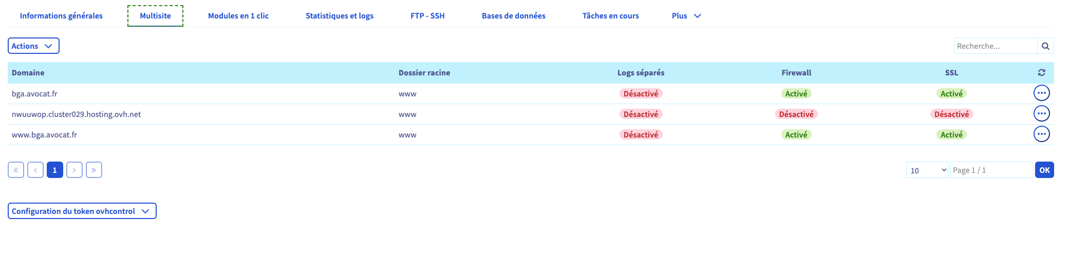

Pouvez-vous faire une copie d'écran de votre espace client, dans la partie Hébergement > multisite ?
C'était la page temporaire que j'avais remis hier soir. Je l'ai remplacée par la nouvelle installation de WP, qui désormais n'affiche que la page d'erreur 404...
voilà la page multisite :

Avez-vous un autre multisite dans votre panneau de contrôle ? Aussi avec cluster029 ? Aussi incluant votre domaine ?
Non
J'ai donc suivi votre guide (plutôt pas mal) pour une réinstallation propre de WP, mais rien y fait !
