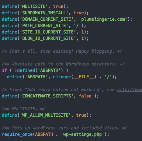

Merci pour votre réponse. Malheureusement cela ne fonctionne toujours pas ...
Je voulais faire un multisite pour avoir mon blog d'un côté et de l'autre mon e-shop car je veux bien distinguer les deux...
J'ai suivi les tutos de plusieurs sites dans lesquels s'est écrit de modifié le .htacess et le wp-config.php.
Merci pour votre aide.

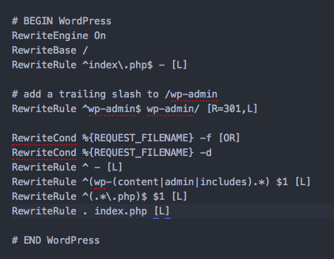

ton .htaccess à l'air ok
ton wp-config: ***presque***, ça devrait être
```php
define('WP_ALLOW_MULTISITE', true);
define('MULTISITE', true);
define('SUBDOMAIN_INSTALL', true);
define('DOMAIN_CURRENT_SITE', 'plumelingerie.com');
define('PATH_CURRENT_SITE', '/');
define('SITE_ID_CURRENT_SITE', 1);
define('BLOG_ID_CURRENT_SITE', 1);
si je fais l'hypothèse que ton dossier racine est **www** (PATH_CURRENT_SITE)
donc là actuellement: *ça marche* (pas d'erreur), mais l'installation n'est pas correcte

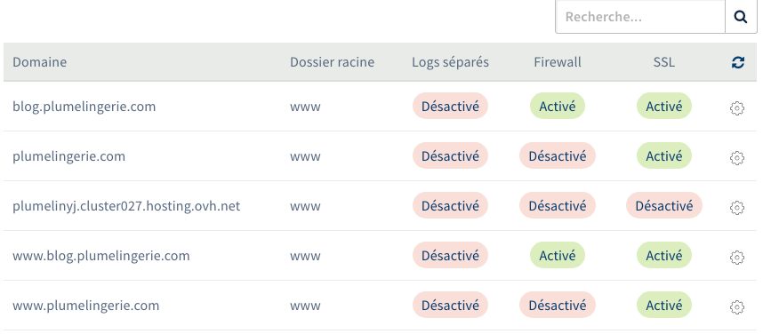

manager Ovh/hébergement/multisite: quels sont les dossier racines?
1. là actuellement, il me semble que tout est prêt pour faire une deuxième install
2. en fonction de tes dossier racines, **si tu veux poursuivre dans ce sens** (réseau WP), il faudra corriger

Mon dossier racine pour mon deuxième site est blog
je parle du manager Ovh

si réseau: modifie les dossiers racines de `blog` -> `www`
reforme le wp-config.php comme indiqué
le souci ne devait être que les dossiers racine incorrects

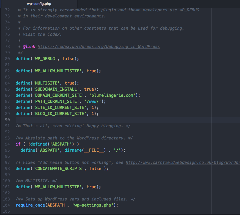

Voici les étapes que j'ai effectué :
1. J'ai changé les dossiers racines en www
2. J'ai ajouté le code que t'avais dans les messages précédents.
En pièce jointe tu trouveras les manip effectuées
MERCI BEAUCOUP !!! Ca fonctionne

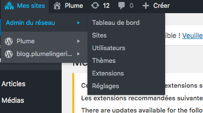

tu as l'admin du réseau dans l'administration de WP... normalement?
Oui ...

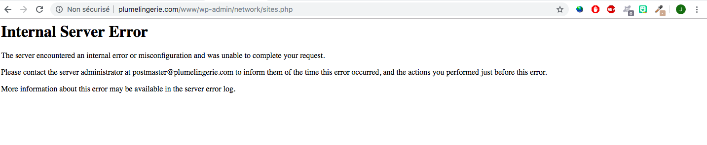

Je pense qu'il y a une erreur sur mon lien car lorsque je clique sur admin du réseau --> tableau de bord --> je tombe sur ce lien là : `http://plumelingerie.com/www/wp-admin/network/`
Du coup j'ai mis le www au début : `http://www.plumelingerie.com/wp-admin/network/`
Et j'arrive sur la page de login mais lorsque je rentre mes identifiants habituellement cela ne fonctionne pas et lorsque j'appuie sur mot de passe oublié je retombe sur la page :
**Internal Server Error**
The server encountered an internal error or misconfiguration and was unable to complete your request.
Please contact the server administrator at postmaster@plumelingerie.com to inform them of the time this error occurred, and the actions you performed just before this error.
More information about this error may be available in the server error log.
Merci par avance pour votre aide !

tu peux regarder ce que t'indique WP pour ton .htaccess?
ce que tu montres ne correspond pas au codex
(`RewriteRule ^(.*\.php)$ wp/$1 [L]`)
