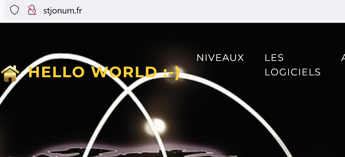

Je ne vois pas d'erreur sur : http://stjonum.fr
Pourrais-tu préciser quelle page donne l'erreur 500.

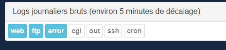

Voyez vos logs d'erreur dans l'espace client > hébergement
logs d'erreur
j'ai essayé mais il me demande de m'identifier. Ce n'est pas les mêmes codes que le serveur ftp?
Finalement, je me suis connecté. voici ce que j'ai trouvé:
[Fri Jun 24 10:45:11 2022] [error] [client 207.154.204.175] [host www.stjonum.fr] AH01630: client denied by server configuration: /homez.148/stjonuu/www/server-status
