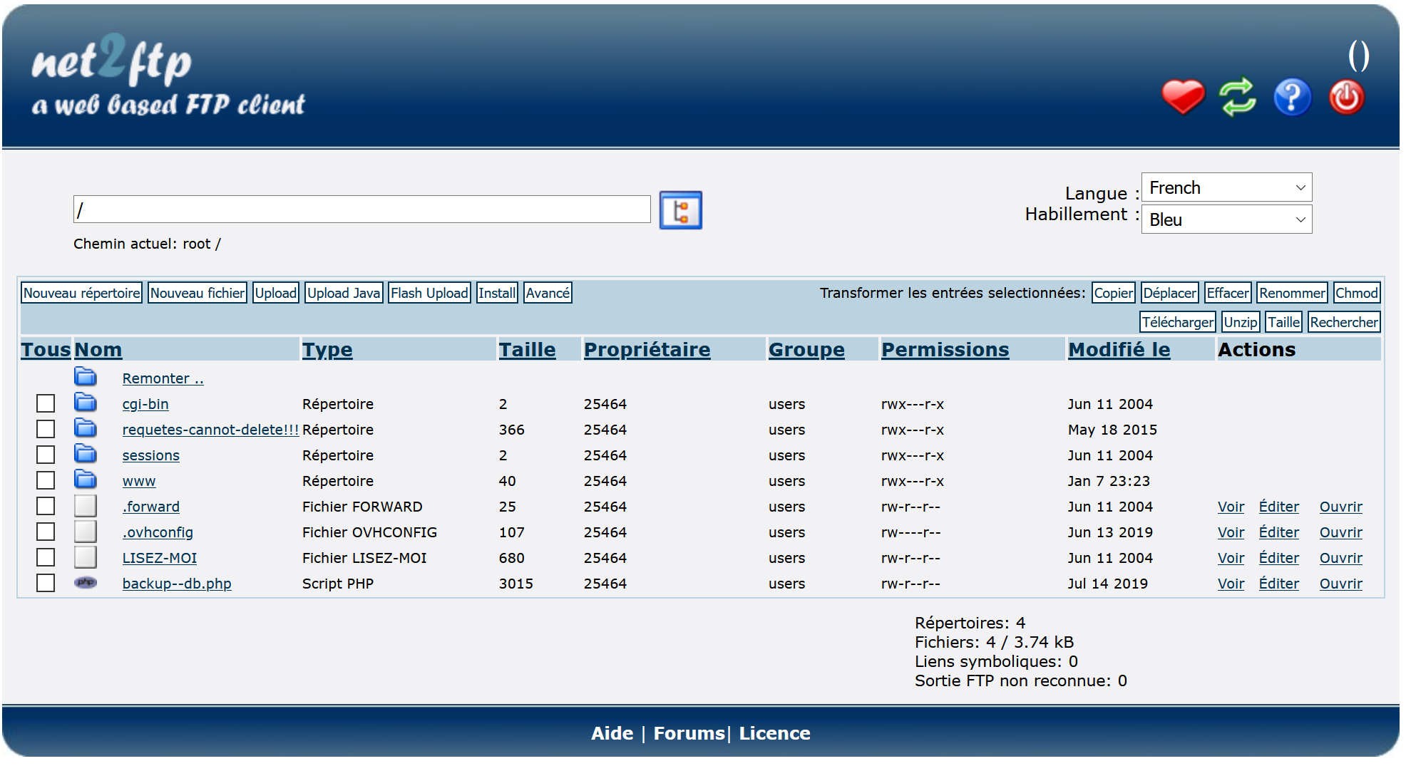

Tu peux employer ce que OVH appelle le FTP explorer si tu veux.
Voilà à quoi ça ressemble
(vous avez vu ? 2004 et ça vit toujours)
