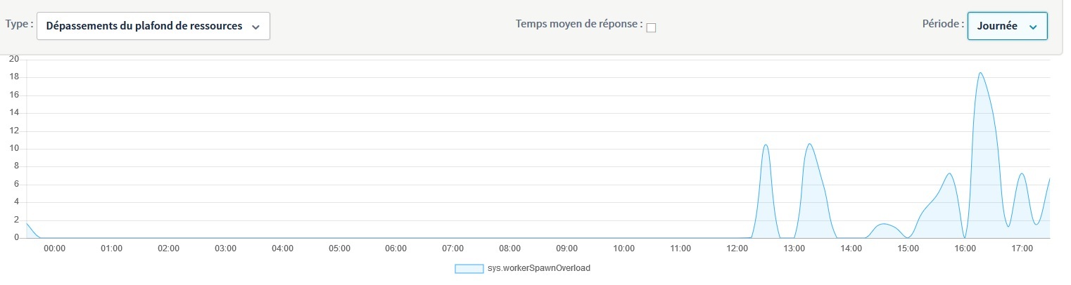

Il faut bien regarder tous les graphiques et pas forcer chercher de "pics".
Par exemple le graphique qui indique des dépassements de ressources doit être totalement vide, si il y a des courbes c'est que vous dépassez les ressources qui vous sont attribués et là 2 possibilités:
1 - vous avez atteint un nombre de visiteurs tel que les ressources ne suffisent plus.
2 - vous avez des plugins qui mangent beaucoup trop de ressources.
Et malheureusement par expérience sur ce forum c'est souvent la deuxième possibilités car les plugins sont soit mal optimisée/conçu soit trop nombreux ou encore font des requêtes externes qui monopolisent et donc saturent les workers PHP.
je vais analyser car effectivement j'ai des courbes pour le dépassement Voir image
