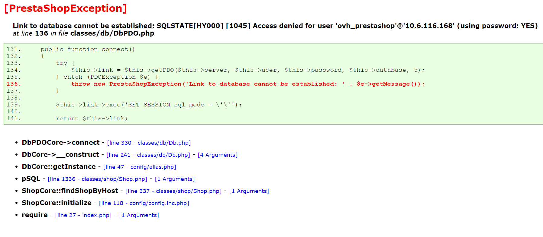

Re
J'ai enfin trouvé le message d'erreur qui me bloque tout :
Je n'y comprends rien... si quelqu'un peut m'aider à solutionner cette fichu erreur 500... MERCI :)
Page d'accueil du site ?
La page d'accueil du site, l'adresse ? https://www.scrapnjoy.com
A priori, pas d'erreur.
Aurais-tu l'URL d'une page en erreur ?
j'ai réussi... le mot de passe dans le fichier config était faux
