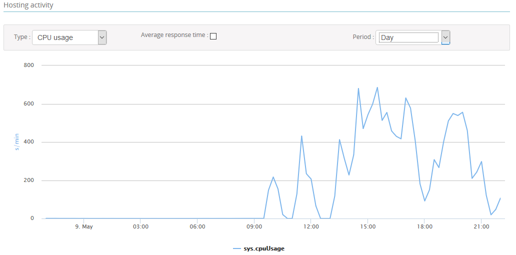

J'ai remarqué une hausse du CPU sur le manager OVH. Est-il possible d'identifier quel est le script php qui cause cela ? Je suspecte éventuellement une page qui pose problème et qui surcharge tout le site. Merci !

Je suis vraiment plante et je n'arrive pas a joindre le support au telephone (en attente depuis plus de 10 minutes et pas de reponse). Je ne comprends pas comment tout d'un coup le CPU peut se mettre a peaker :
Je n'arrive pas a isoler la page / le morceau de code qui cause cette surcharge generale du site. Je n'ai pas d'appels a URLs exterieures non plus.
