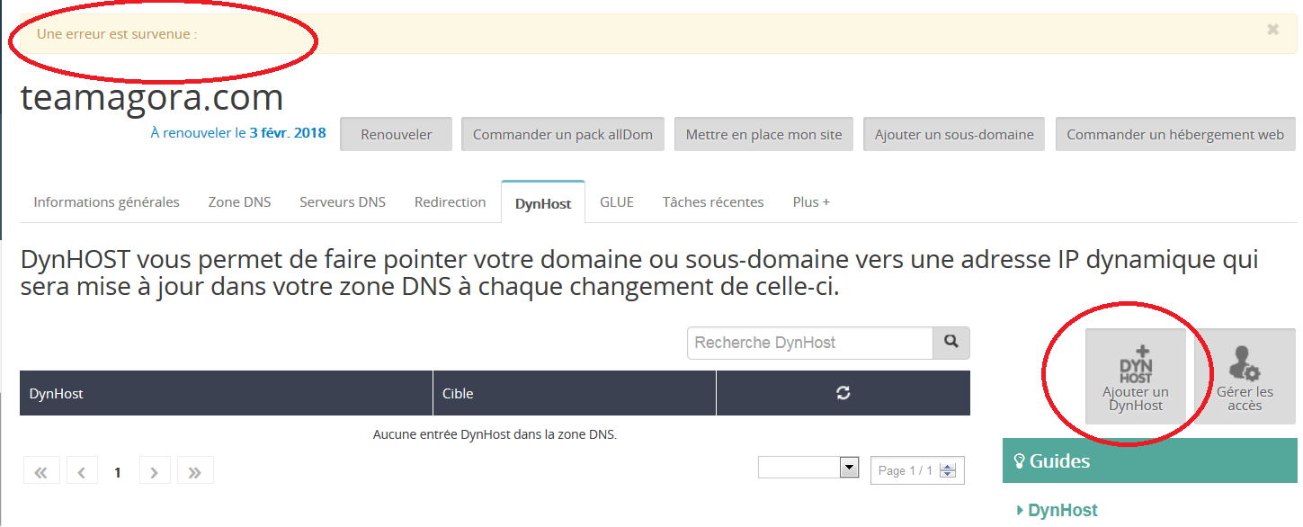

A la création d'un dynhost dans le manager, je remplis les deux champs correctement MAIS après avoir cliqué sur OK, le login dynhost n'est PAS créé et le message d'erreur [vide] apparait :
Est-ce un bug ?
Comment créer un dynhost correctement ??

Un problème de cache navigateur ?
Un problème avec adblock ou autre ?
Je viens d'essayer avec IE (et sans Adblock) et cela ne fonctionne pas non plus. Est-ce fonctionnel pour vous ?

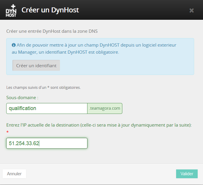

Quel est le dynhost voulu ?
En semi masquant comme par exemple monnas.ndd.fr ?
Et pour l ip c'est bien une ipv4 ?
Rebonjour,
Oui, l'utilisateur semble OK (et créé avant) :
Voici comment je remplis la fenetre de synhost (l'ip sera remplacée par la valeur réelle). Tout semble vert.
Et puis j'ai le message d'erreur "Une erreur est survenue : " (sans message d'erreur en fait ;-)
Il semble déjà exister c'est peut être à cause de ça..
https://toolbox.googleapps.com/apps/dig/#A/qualification.teamagora.com
Effectivement ! Bien vu !
Il y avait un conflit avec une entrée DNS de type A (quelque part dans la liste de la Zone DNS) avec le même nom, que j'avais configuré il y a quelques mois mais jamais exploitée. Une fois supprimé, la création du dynhost fonctionne...
Il faudrait juste améliorer le message d'erreur, chez OVH ;-)
Merci !
