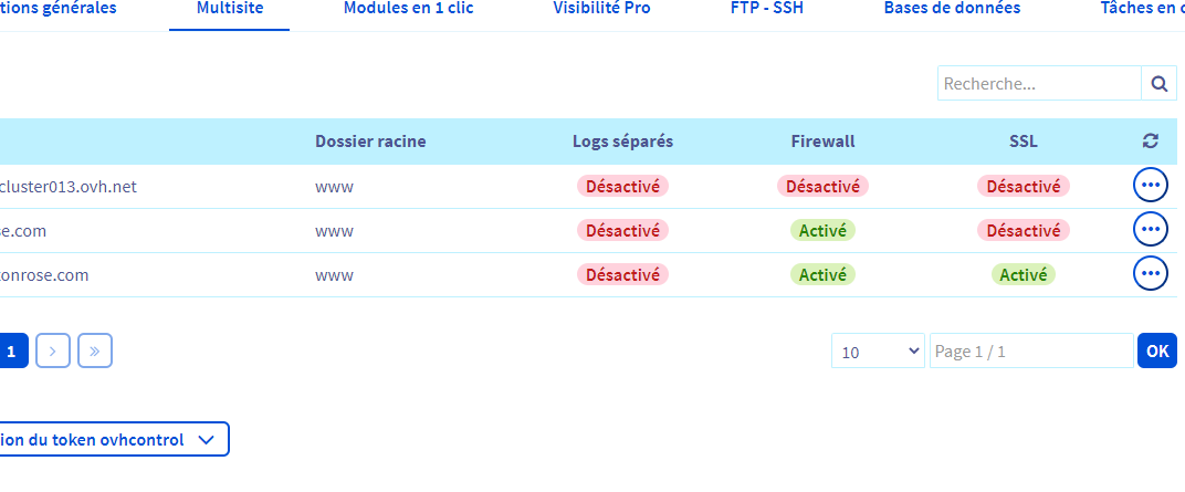

depuis aujourd'hui lorsque j'accède à mon site, j'ai ce message d'erreur:
Votre connexion n'est pas privée
Des individus malveillants tentent peut-être de subtiliser vos informations personnelles sur le site moutonrose.com (mots de passe, messages ou numéros de carte de crédit, par exemple). En savoir plus
NET::ERR_CERT_COMMON_NAME_INVALID
Sur Ovh:
Je vois donc que j'ai un certificat activé uniquement pour 1 seul nom de domaine "www.moutonrose.com" et pas pour "moutonrose.com" ni clusterovh.
Est ce normal ?
Cela fonctionnait jusqu'à aujourd'hui, je n'ai pourtant rien touché. J'espère que ce n'est pas une tentative de piratage comme le mentionne le message d'erreur google.
Je suis perdu et j'étais censé ouvrir mon site marchand dans quelques jours...

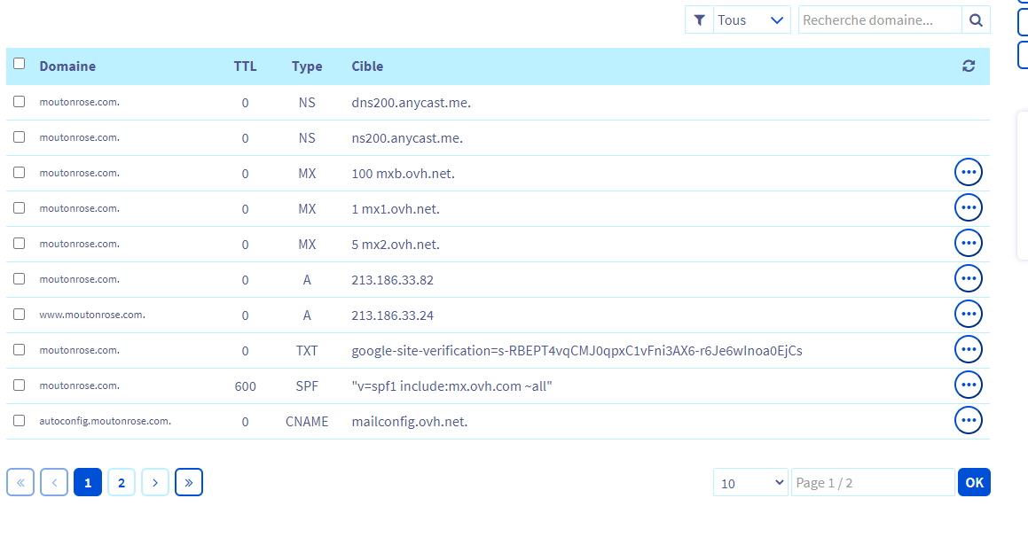

dans ta zone, modifiée le 20201123, remets l'IP **`213.186.33.24`** pour les entrées A
puis retente de réactiver le SSL (il faut peut-être attendre 1h pour que ca fonctionne)
puis régénérer le certificat après 5mn

je parle de ta zone DNS: manager Ovh/domaine/zone DNS
> capture d'écran la date du 20201123

ok je vais voir ça de suite. Autre question de novice, est ce que c'est normal que le certificat soit activé uniquement sur 1 seul de mes 3 noms de domaines ?
non mais tu es dans le cadre d'un bug classique Ovh avec ce CDN
que je te suggère de virer au plus vite, bien lire ce que j'ai écrit

Ok j'ai 2 zone A , une avec l'ip que tu m'as donnée et l'autre avec une autre IP, je vais donc éditer l'entrée A pour montonrose.com et modifier L'IP. C'est ça ?

dig +trace +nodnssec moutonrose.com SOA | grep 'IN[[:blank:]]SOA[[:blank:]]'
3600 IN SOA dns200.anycast.me. tech.ovh.net. 20201123...
> comment virer ce CDN
c'est ce que tu fais en changeant les IP
et mon conseil de prendre conseil, c'est pour quelqu'un t'explique le ridicule de ce truc Ovh, et si vraiment besoin te configure un truc plus propre
et éventuellement résilier après CDN et anycast qui ne sont là que pour te ponctionner ```

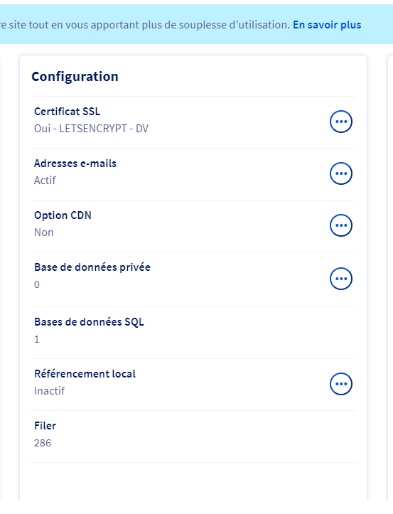

ok merci... par contre je n'ai pas de CDN activé
Et qui est venu modifié un truc dans ma config le 23/11/2020 si c'est pas moi?
```text change les ip, là on n'avance pas
ou fait ce que tu veux...
```text
dig +nocmd +noall +answer moutonrose.com A @dns200.anycast.me
moutonrose.com. 3600 IN A 213.186.33.82
dig +short -x 213.186.33.82 -> basic-cdn-01.cluster013.ovh.net
c'est fait

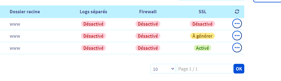

J'en suis là:
Est ce que je click regénérer certificat ? et dans ce cas je vais perdre l'activation (en vert) du 3ème nom de domaine ?
Après ça je te laisse tranquille... Un grand merci en tout cas d'avoir pris tout ce temps. Bon appetit
oui régénérer
