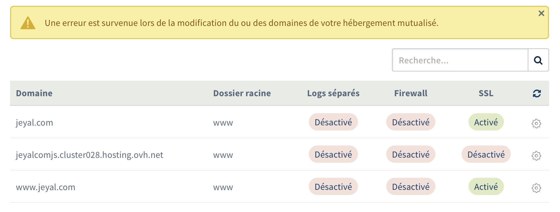

j'ai créé une base de données sur ovh pour mon site wordpress, j'ai acheté un certificat SSL qui s'est bien installé sur deux des trois hébergements. Par contre, lorsque j'active le troisième hébergement, le message d'erreur suivant apparaît :
Comment faire pour résoudre cette erreur ? Je souhaiterais que mon site puisse être affiché en HTTPS.

...cluster028... ne sert à rien, ce n'est pas ton domaine et Ovh n'installe pas de certificat dessus
TU NE DOIS PAS l'utiliser pour ton site
ton site a déjà du contenu mixte, car Wordpress **non installé en https**
tu aurais meilleur compte à le réinstaller proprement: https://docs.ovh.com/fr/hosting/installer-manuellement-wordpress/
