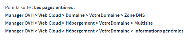

Pouvez-vous nous faire des copies d'écran **sans ratures** de :
**Manager OVH > Web Cloud > Hébergement > Onglet : Informations générales** _(tout le menu à gauche montrant le domaine)_
Pour la suite : **Les pages entières** :

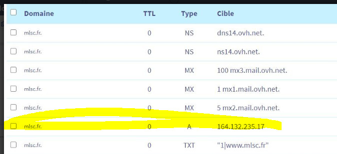

Bonjour @MaximeS5
Dans la zone DNS, je n'ai pas vu pour www.mlsc.fr :
Ceci dit, j'ai demandé les pages entières, pas des découpages.
J'ai mis tout ce qu'il y avait j'ai juste supprimer les zones blanches.
Mais voici la page DNS complète
il manquerait quelque chose?
edit : image supprimée

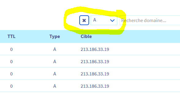

Il faut l'ajouter :
De plus j'ai besoin des pages entières , sans faire la partie du haut
Pour **Manager OVH > Web Cloud > Domaine > VotreDomaine > Zone DNS**
La **page entière** avec un filtre des " **A** " :
C'est correct, c'est bien l'adresse IP de cluster 023 pour ton site (avec et sans www)

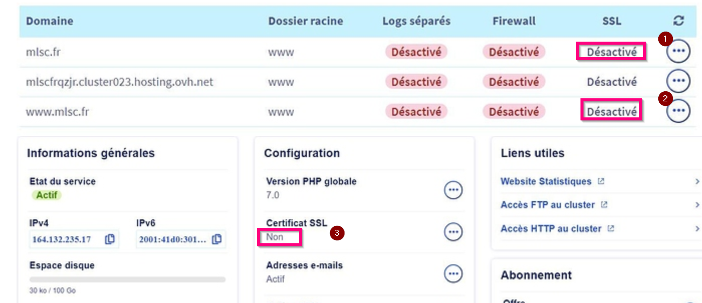

As-tu fait les 3 opérations décrites ci-dessous ?
Ok...
En réalité c'était très simple effectivement il fallait modifier le nom de domaine pour activer le SSL.
C'est cette info que je n'avais pas trouvé et c'est bien ça.
Maintenant ça fonctionne merci 1000 fois !
... et j'ai recopié ta capture d'écran...
oui j'avais bien vu que le SSL était désactivé à cet endroit là, mais je ne savais pas comment l'activer.
