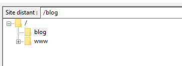

Le dossier racine que j'ai spécifié

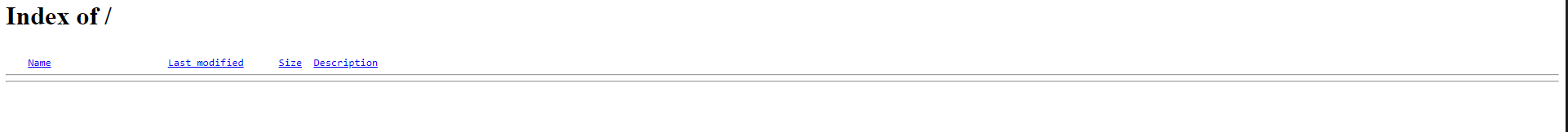

J'ai bien accès à l'index
Ensuite je suis passé par le modules en 1 clic -> wordpress ; domaine : blog.quelestlemeilleur.eu ; Mode avancé , j'ai sélectionné ma base de donnée déjà existante , les informations sont saisies automatiquement et j'ai spécifié le mot de passe de la basse de donnée ftp qui m'avait été envoyé par mal sur OVH . Le mot de passe est correct je me connecte dessus par FileZilla.
Je choisi ensuite mon nom admin, mdp , domaine : blog.quelestlemeilleur.eu ; langue FR et Chemin d'installation : ./blog
