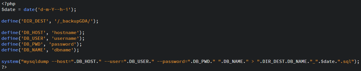

Bonjour, je rencontre un problème sur un de mes scripts à exécuter .
Le script en question permet de sauvegarder ma base de données tous les X jours.
Voici le script :
Voici les logs :
Le fichier ne s'est pas créé dans mon dossier " _backup" mais retourne un exitcode : 0.
Le chemin de l’exécution de script est le suivant : ./_scripts/exportBDD.php
Ai-je un problème au niveau des chemins absolu ? Ou ailleurs ?
Merci pour votre aide.

ton chemin **absolu** avec `/_backup...` n'est pas bon, ce dossier n'existe pas sur le serveur
`home.277/diamento/_backupGDA` ?

Le script s'est exécuté sans erreur, mais le dossier reste vide...
Pour le chemin absolu de destination voici ce que j'ai mis : /homez.277/diamento/_backupGDA
Je n'ai pas précisé l'id, j'ai simplement pris le même chemin que celui de l'exécution du script (dans les logs)
Qu'entends-tu par "id" ? L'identifiant de connexion FTP ?
non, id est une faille temporaire de mes neurones, avant que je ne me mette à "lire" ton image :/
Problème résolu, je vais donc partager la solution ( à adapter selon vos informations) :
- Le chemin relatif utilisé dans le planificateur de tâche contenant le script à exécuter : `_scripts/exportBDD.php`
- Le chemin absolu du dossier de réception présent dans le script : `/homez.277/diamento/_backup/`
petite précision, ce n'est pas un chemin absolu celui ci :)
mais relatif à la racine de ton hébergement
