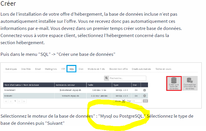

Suivant la DOC OVH : https://docs.ovh.com/fr/fr/web/hosting/mettre-mon-site-en-ligne/">Mettre mon site en ligne
Qu'as-tu choisi ?
