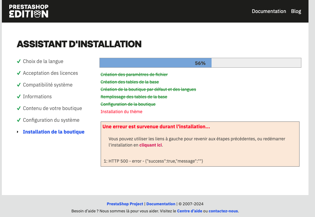

J'essaie d'installer PRESTASHOP 8.1.4 de façon manuelle.
Je dispose d'un hébergement PRO ovh. Ma version PHP est 7.4 stable.
Tout fonctionne correctement durant l'installation au début (création des paramètres de fichier, création des tables de la base, création de la boutique par défaut et des langues, remplissage des tables de la base, configuration de la boutique) jusqu'à la partie "Installation du thème". Un message d'erreur apparaît et tout se bloque. Voici le message :
"Une erreur est survenue durant l'installation…
Vous pouvez utiliser les liens à gauche pour revenir aux étapes précédentes, ou redémarrer l'installation en cliquant ici.
1 : HTTP 500 - error - {"success":true,"message":""}
J'ai donc contacté prestashop, qui me disent que cela vient de l'hébergement.
Donc ticket auprès d'ovh, qui me disent soit d'installer Prestashop en module 1 clic (mais je ne veux pas car ils proposent seulement une vieille version!) soit de poser ma question ici car ils n'ont pas de réponse à me donner…
Je ne sais plus quoi faire. J'ai modifié les versions PHP, j'ai tester le fichier d'installation de PRESTASHOP et de GITHUB. Rien y fait blocage à chaque fois lors de l'installation du thème.
Si quelqu'un a déjà rencontré ce problème… Merci d'avance.

Alors non il ne s'agit pas d'un thème spécifique, c'est le fichier d'installation complet de Prestashop version 8.1.4 et l'installation de prestashop plante à 56% lorsqu'il installe le theme.
Il faut regarder les log d'erreur dans le manager (accès et PHP) pour avoir plus de détail sur le problème.

J'ai eu le même souci et en cherchant j'ai trouvé ce chat :
https://github.com/PrestaShop/PrestaShop/issues/35044
La solution qui a fonctionné pour moi :
Just edited the kernel function getContainerClearCacheLockPath on **AppKernel.php** to test if I was right:
protected function getContainerClearCacheLockPath(): string
$class = $this->getContainerClass();
$cacheDir = sys_get_temp_dir();//$this->getCacheDir();
return sprintf('%s/%s.php.cache_clear.lock', $cacheDir, $class);
So if we change $cacheDir to outside cache folder installation works.
Alors merci beaucoup pour l'information sur le fichier AppKernel.php
Cela a fonctionné.
Quelques précisions pour ceux qui auraient le même problème :
- J'ai du coup installé la dernière version 8.1.5 de prestashop.
- C'est la version GitHub, pas celle sur le site www.prestashop.com car avec cette dernière l'installation se fait, mais plantage total à la première connexion de l'admin.
- Une fois l'installation complète, j'ai remis le fichier appkernel.php dans sa version d'origine.
Merci encore pour votre aide.

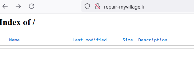

repair-myvillage.fr
L'affichage de cette page:
montre un site vide (dans lequel il n'y a aucun fichier).
Vérifiez dans votre espace client : hébergement > multisite
que le champ "dossier racine" corresponde bien au dossier de votre hébergement où vous avez installé votre Prestashop. (par exemple "www")
Bonjour Fritz2cat, cela est tout à fait normal car je suis constamment en train de enlever et remettre pour essayer de le faire fonctionner.

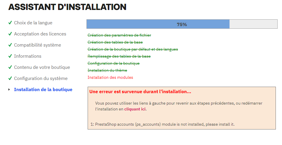

Bonjour @StephaneM100, avez vous réussi à corriger l'erreur " 1: PrestaShop accounts (ps_accounts) module is not installed, please install it." ? Elle m'arrive à l'installation à 67% et pourtant je modifie bien le fichier AppKernel.php sous **app/AppKernel**, mais rien n'y fait même quand je relance l'installation...

J'ai eu les mêmes soucis, d'abord le pb erreur http 500, résolu en modifiant le fichier AppKernel.php puis ensuite pareil, à 67% le problème de " 1: PrestaShop accounts (ps_accounts) module is not installed, please install it."
J'ai appliqué la solution trouvée sur https://github.com/PrestaShop/PrestaShop/issues/26838
_JMauclair commented on Jul 12_
_➡ QUICK FIX ⬅_
_When Installing, in "Content of your shop", switch from install all modules to the other option and disable Prestashop Shipping Module._
_It seems that PSShipping is trying to be install before prestashop account_
Et boum, ça a fonctionné. Joie.
