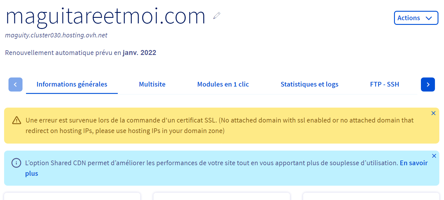

Je n'ai pas réussi à installer le certif SSL, à la place un message d'erreur s'affiche.
Que dois je faire? Merci.

Normal, maguitareetmoi.com (sans le www) ne pointe pas vers ton hébergement mais vers une redirection.
Les redirections OVH ne fonctionnent pas avec SSL.
Tu dois l'ajouter en multisite et supprimer cette redirection.
