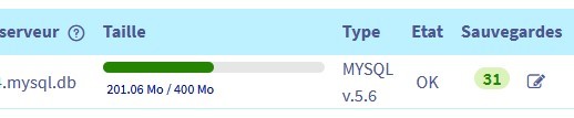

1 - Il y a quelque temps, message d'OVH pris à la légère car autre chose en cours, pour attirer mon attention sur le fait que que l'espace alloué à **la BD approche de la saturation** (200 Mo dans mon cas).
2 - Appel d'un ami me disant que son commentaire en bas de page n'est pas accepté. Un essai de ma part confirme l'**impossibilité de poster un commentaire** + un mail d'OVH me confirme que le site est passé en lecture seule, donc non éditable. Je ne peux plus me connecter en édition à WP.
**ACTION CORRECTIVE PIRE QUE LE MAL**
3 - J'ai voulu **optimiser** (ou purger) ma base de données sans trouver comment procéder, et je n'ai plus accès à WP. QUE veulent dire au juste OPTIMISER ou PURGER, et où fait-on cela ?
4 - Suivant une des propositions générales d'OVH pour augmenter l'espace disponible pour la BD, **j'ai commandé une base de donnée** de plus grande capacité. (la suite m'a montré à mes dépends que ce n'est pas la meilleure solution)
5 - Commande passée, payement réalisé, la BD apparait sur mon tableau de bord, mais le site affiche le message « **Erreur lors de la connexion à la base de données** ».

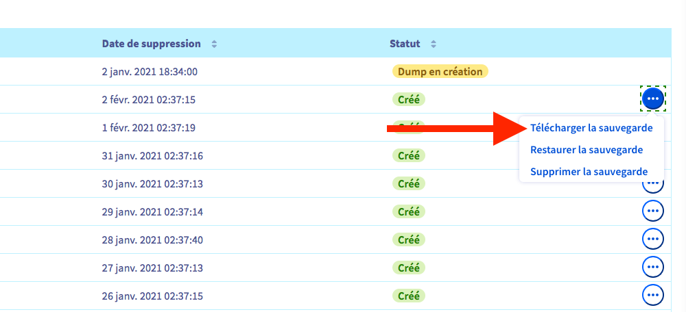

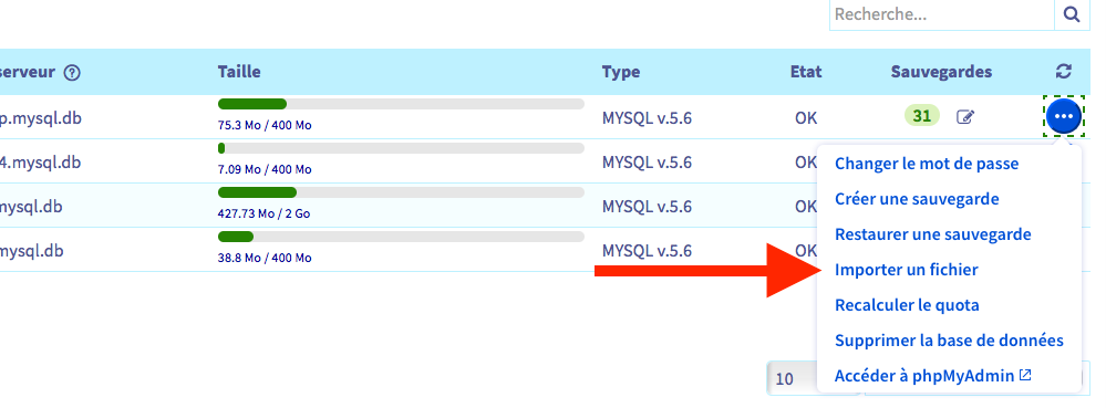

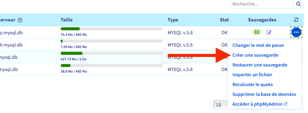

la table de 2 Go, vous voulez parler d'une BD de 2 Go ? La migration du contenu d'une base dans une autre doit pouvoir se faire par export et import ftp,
Non pas par FTP par phpmyadmin ou directement dans le manager
1. faire une sauvegarde
2. Télécharger la sauvegarde sur votre PC
3. créer nouvelle BDD (2 GO)
4. Importer un fichier (la sauvegarde) dans la nouvelle Bdd 2 Go
5.Si tout se bien passé
changer dans wp_config.php de WP (via FTP) nom de Bdd, et MdP
Voir aussi
https://docs.ovh.com/fr/hosting/creer-base-de-donnees/#restaurer-une-sauvegarde-dump
