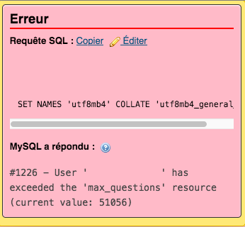

Sur phpmyadmin j'ai ce message en rouge :
SET NAMES 'utf8mb4' COLLATE 'utf8mb4_general_ci';
#1226 - User 'nom_user' has exceeded the 'max_questions' resource (current value: 50925)

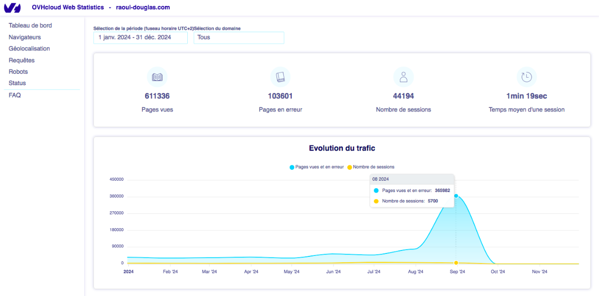

Je suis allé voir les stats, effectivement le nombre de pages vues en erreur en septembre ont explosées à plus de 300 000. Il y a forcément un problème quelquepart.
