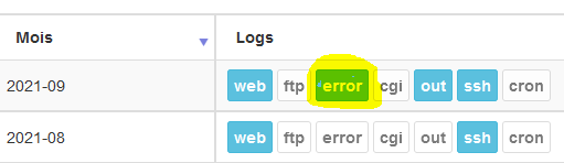

**Manager OVH > Web Cloud > Hébergement > VotreDomaine > Statistiques et Logs > Voir les logs **
**Error** :

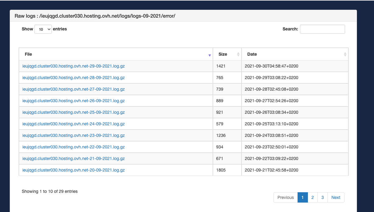

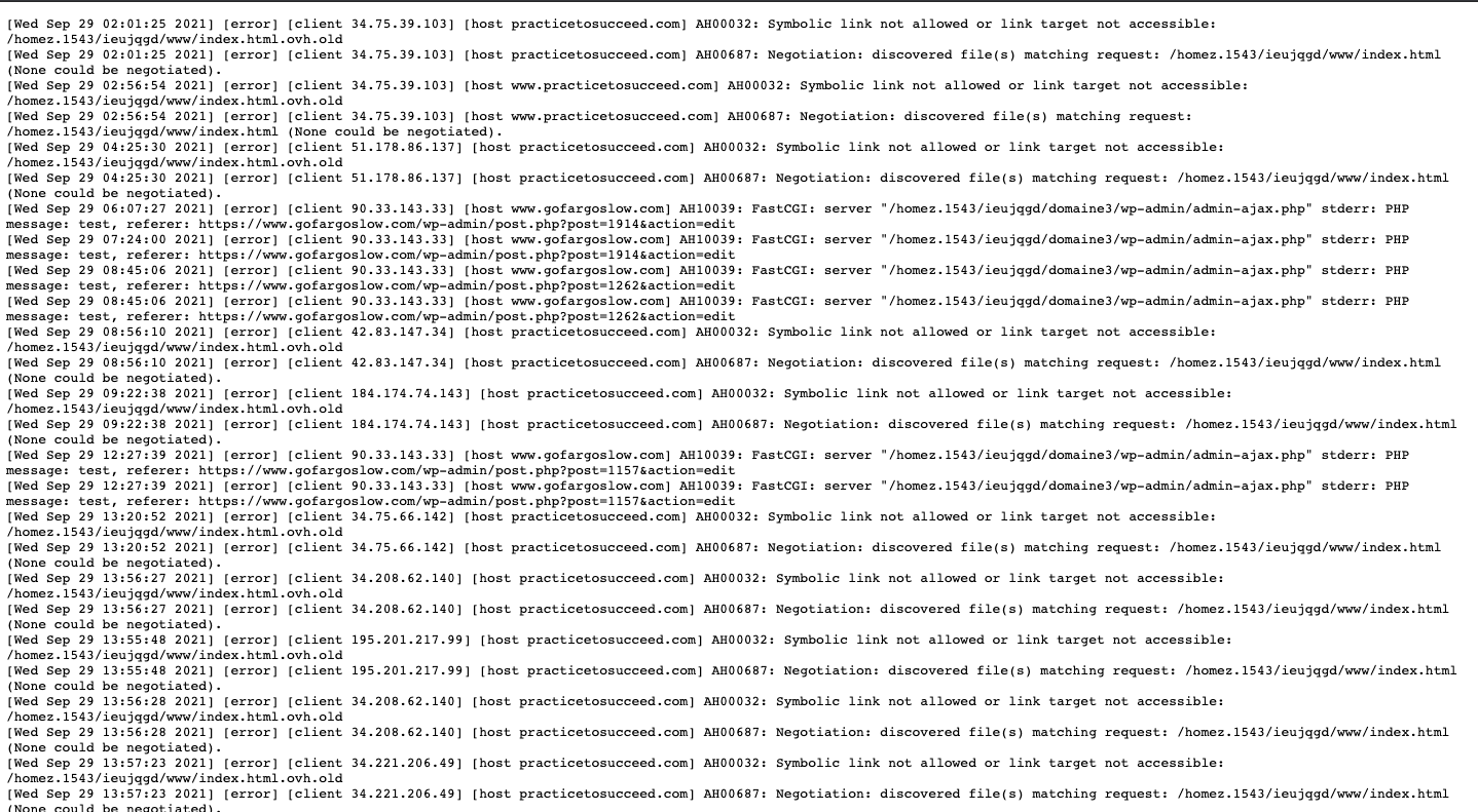

Dans les logs je vois juste ça :
Mais aucune idée de ce que ça veut dire...
Tu télécharges un fichier **.log.gz** sur ton PC, tu décompresses, tu ouvres et regardes.
Je peux pas le télécharger, juste l'ouvrir sur internet, et ça me donne ça :
Avec ton FTP, retire définitivement le fichier index.html.old qui provoque encore des erreurs.
C'est ce que tu dois montrer à la personne qui a développé ton site.

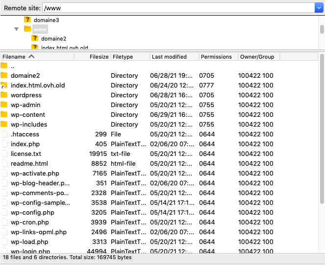

Désolée je ne vois pas du tout où c'est dans le FTP ?
moi non plus, pouvez-vous poster une copie d'écran du contenu de /www ?
Le voici :
et ça ?
Voilà :
En plus je ne sais pas quel logiciel FTP vous utilisez, mais il est pourri, il n'est même pas foutu de faire la distinction entre un symbolic link et un directory !
oh je regardais seulement les fichiers, j'ai pas du tout fait attention aux dossiers ! Merci !!
Du coup je supprime juste ce dossier ? Et ça ne créera pas encore plus d'erreurs si je le supprime ?

Peut-être parce que la cible du symlink n'est pas joignable ? Mystère...
Pas pourri du tout. Je l'utilise tous les jours.
Qu'est ce qu'il fait exactement ? C'est quoi la distinction symbolic link / directory ?
symbolic link
C'est un peu comme un "raccourci vers" dans Windows.
D'accord je vois !
Et du coup pour index.html.old , je supprime juste ce dossier ? Ça ne créera pas encore plus d'erreurs si je le supprime ?
En fait ce n'est pas un dossier, mais un raccourci vers quelque chose qui n'existe plus, et .ovh.old, ça ne va pas vous manquer. Je ne garantis pas qu'il n'y aura plus d'erreurs, mais ce sera une source d'erreurs en moins.

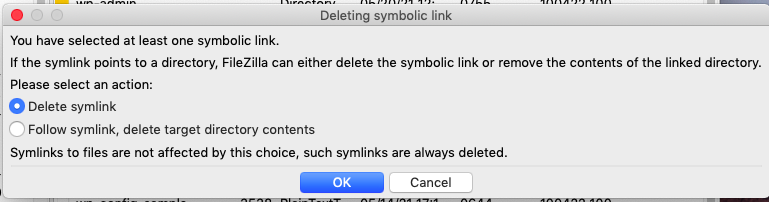

Ils me demandetn si je veux effacer le "symlink"?
aaaahhhhhh c'est FZ sur Mac, je me demande si la version PC m'aurait dit que c'est un symlink.
C'est un symlink et non un répertoire, donc effacez le symlink. Point.

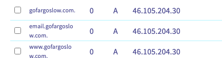

Dans votre Domaine > Zone DNS, changez 46.105.204.30 par 145.239.37.162 (à deux endroits)
et puis on ré-essaie dans une heure.
Si je change mon CDN, le site ne va pas être inaccessible ?
non, les visiteurs de l'autre bout du monde pourraient avoir des temps de réponse un peu supérieurs, mais à moins que ne soit un site à grosse fréquentation, personne ne verra la différence.
D'accord !
Et j'ai ce numéro à 3 reprises, je change les 3 ?
oui bien sûr, je ne pouvais pas deviner que votre site était aussi connu sous le nom email.gofargoslow.com, qui renvoie sur gofargoslow.com/email (page inexistante , erreur 404)
145.239.37.162
Super merci, je viens de les modifier, donc d'ici 1h je réessaye de charger mon site ?

Que disent les LOGS ?
Rien de nouveau par rapport à toute à l'heure :/
La nouvelle alerte !
Au moins on est en prise directe sur votre site, byebye la méditation du guru. (message d'erreur Varnish du CDN)
Maintenant il faut attaquer le dysfonctionnement de votre site.
On a une erreur 500
