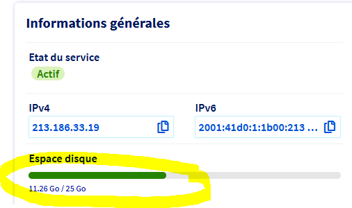

Hum! Hum! Quel hébergement chez OVH ?
Pouvez-vous nous faire une copie d'écran de :
**Manager > Hébergement > VotreDomaine > Informations générales** ?
Exemple :

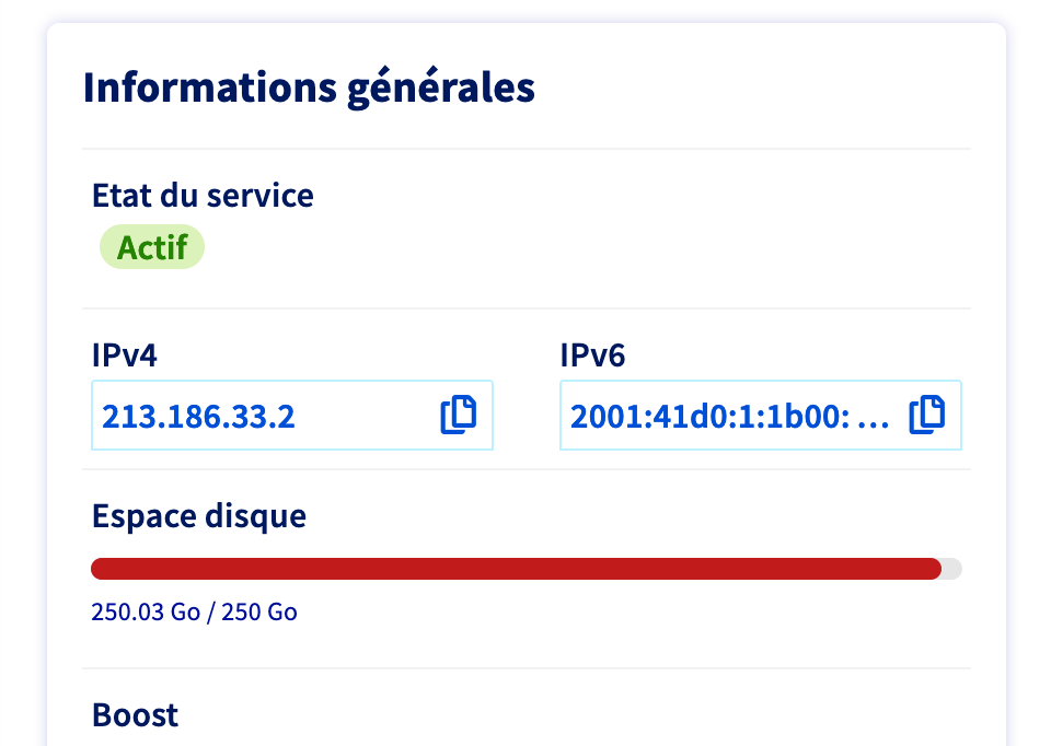

J'ai réussi à appeler ma collègue et à me connecter à la console, en effet l'espace est full !
Par contre, ce que je ne comprends pas, c'est que ça n'a pas de rapport avec l'erreur ?

100 % de disque pris, ce n'est pas normal.
Recense par FTP les principaux dossiers et regarde à quoi ils servent.
