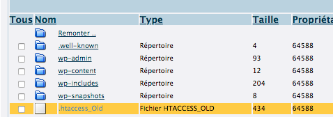

**Fichier **.htaccess**
Supprimé, il avait une Règle de Rewriting

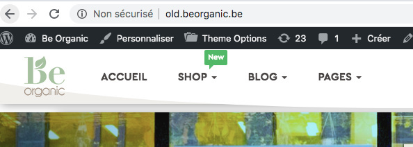

Tu avais raison le problème venait bien du thème, pour une raison que j'ignore le dossiers plugins et quelques avait complètement disparu ? heureusement que j'avais fait un backup !
**UN GRAND MERCI KYODEV POURT TA PRECIEUSE AIDE !!!!!!!! :-). **
j'étais perdu. Respect, tu gères !!!
J'aurais juste besoin de comprendre 1 point stp, kyodev.

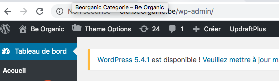

lorsque je tape directement l'url sur la barre de navigation, j'accède bien au site ainsi qu'à l'interface d'administration :
ok !

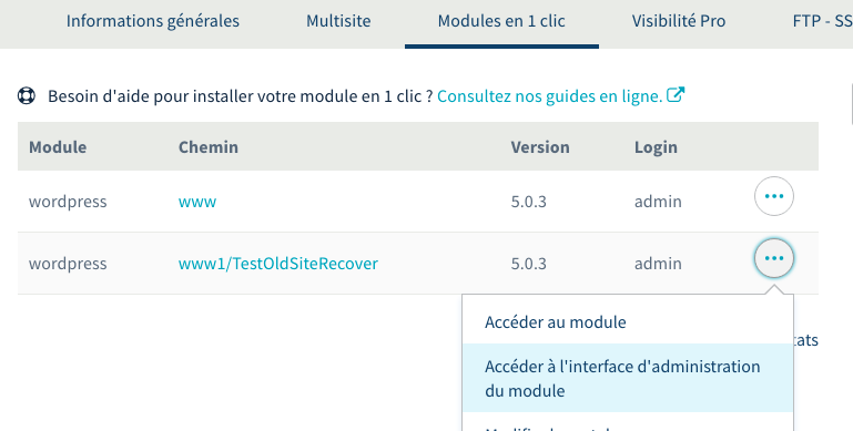

par contre je n'arrive pas à accéder ni au site ni a la page d'administration depuis l'onglet "module 1 clic" d'Ovh Manager ?
j'ai une autre url qui s'affiche :
Pourtant je n'ai pas de reWriting car j'ai supprimé le fichier HTaccess.
Dans la table Options, l'url renseigné est old.beorganic.be
Si je choisis d'accéder à l'interface d'administration depuis le module One Clic,
Meme en effaçant les données de navigation et les coockies, il y a toujours cette url qui s'affiche : http://www.beorganic.be/TestOldSiteRecover/wp-admin
comment se fait il ?? il n'y a rien qui y fait référence pourtant ni dans la table (fichier options) ni dans les fichiers (wp-config.php) ni dans HTaccess et ni dans les coockies ?
tu me parles d'une installation incorrecte Ovh) et des réglages que tu as modifié et c'est insuffisant
ce WP est mal installé
à refaire ou faire corriger la base et des fichiers
