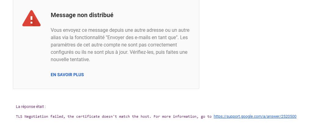

J'ai 3 domaines hébergés par OVH et chacun offre une (ou plus) adresse email MX Plan.
J'ai depuis longtemps configuré l'interface GMail pour recevoir et envoyer des messages avec ces 3 adresses.
Depuis ce matin 8h30 environ, à l'envoi de messages via l'interface GMail, Mail Delivery Subsystem me répond que Message not delivered "TLS Negotiation failed, the certificate doesn't match the host. For more information, go to https://support.google.com/a/answer/2520500".
Il semble que le problème de sept. 2022 se répète
https://community.ovhcloud.com/community/fr/erreur-tls-negotiation-failed-sur-email-ovh-sortant-via-gmail?id=community_question&sys_id=f4307d84f55246d02d4c5f7a9ab361bf
J'imagine que je ne suis pas le seul dans le cas en 2024 ?

Les seuls détails dans le message de mailer-daemon@googlemail.com sont les suivants (j'ai juste anonymisé l'adresse mail destinataire):
Final-Recipient: rfc822; [moncorrespondant@sondomaine.xyz]
Action: failed
Status: 5.7.5
Remote-MTA: dns; ssl0.ovh.net (193.70.18.144, the relay for the domain.)
Diagnostic-Code: smtp; TLS Negotiation failed, the certificate doesn't match the host. For more information, go to
Last-Attempt-Date: Thu, 22 Aug 2024 00:10:19 -0700 (PDT)

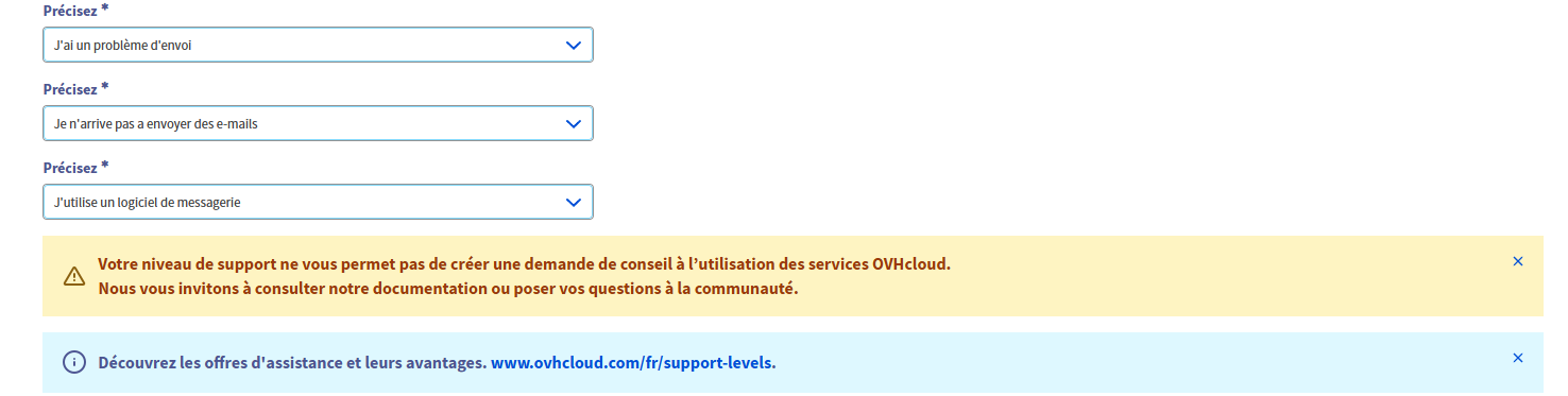

J'ai également le problème depuis ce matin.
J'ai tenté de créer un ticket sur OVH mais j'ai un message comme quoi mon niveau de support ne le permet pas....
Donc si quelqu'un arrive à faire un ticket ça serait top de dire que l'on est plusieurs à être impactés.

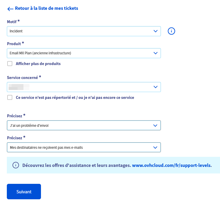

Vous essayez bien de faire un ticket incident ?
**Manager OVH > https://www.ovh.com/manager/#/dedicated/useraccount/dashboard > Mes demandes d'assistance > Créer une demande / ticket**
Oui je suis bien passée par là mais j'ai ce message :
J'ai tenté en mettant différentes infos dans les listes déroulantes mais j'ai toujours ce message.

@Gaston_Phone, je crois que tu n'as pas pigé le problème.
C'est un problème de certificat dans la discussion entre serveurs d'OVH et Gmail.
Que tu emploies Thunderbird, Outlook ou trucmuche ne va rien changer.
