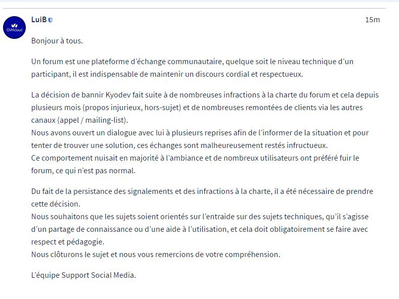

Bonjour @PhilomeneG
Il s'agit d'un appel à @kyodev qui a été banni par OVH :

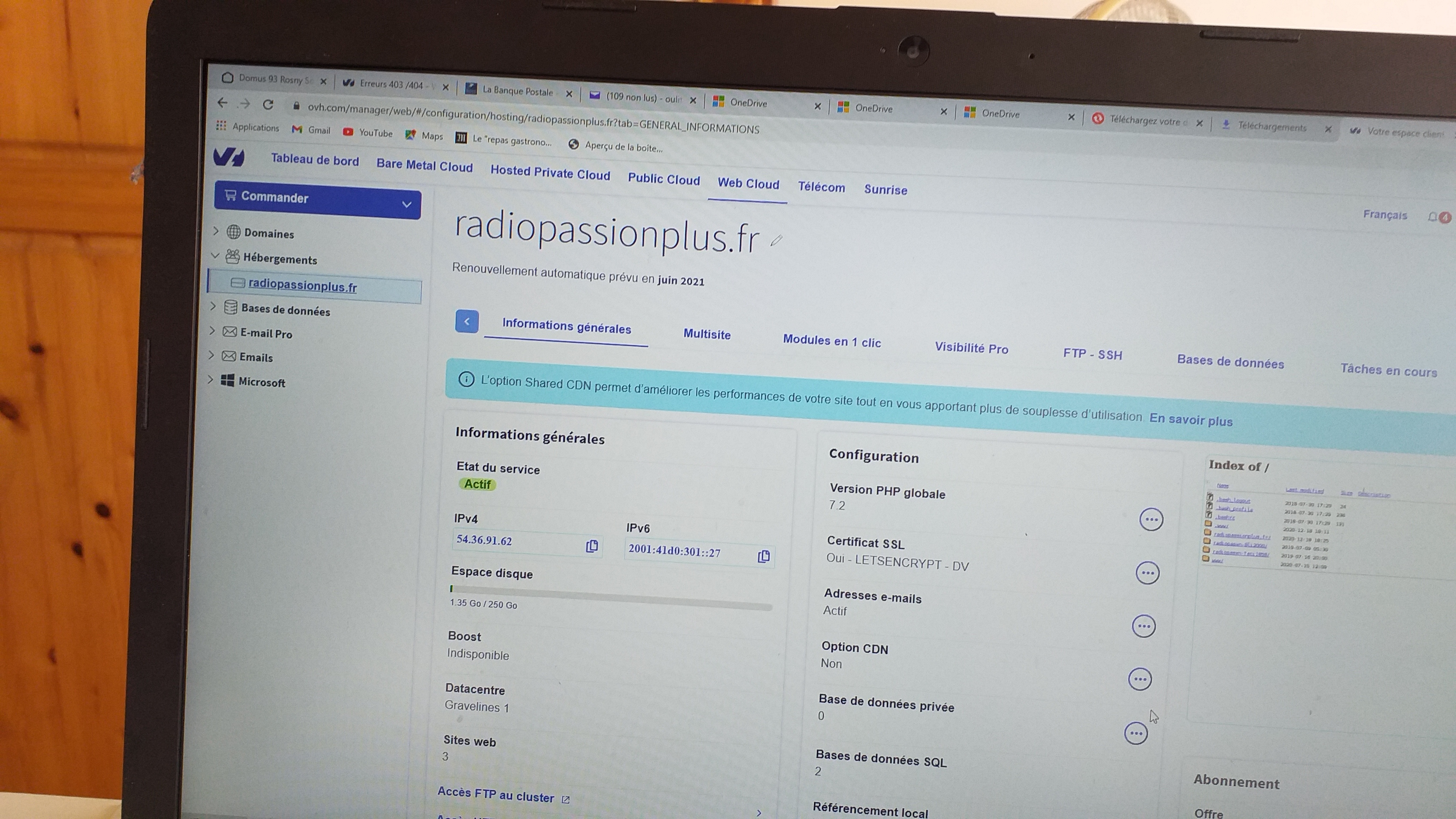

C'est au moment d'accéder à l'interface d'administration du module que le message " 404 not found " s'affiche. si vous voulez je vais essayer de vous envoyer les images prises.

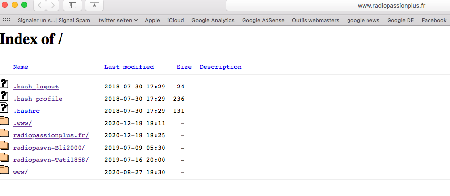

Ton nom de domaine ne pointe pas sur le dossier du site (www je suppose)
et dans le dossier www il y a probablement encore le index.html par défaut

dejà je vais dans mon espace client qui m'envoie, apres avoir entré mon MP, sur mon Web cloud où je clic sur " acceder à l'interface d'administration du module. une fois cliquer dessus je suis sur la page avec ce fameux message " 404 not found "

-Domaine : radiopassionplus.fr, radiopasvn.cluster...hosting.ovh.net, 3w.radiopassionplus.fr
-Dossier racine
-logs séparés
-firewall
- SSL
c'est dans modules en clic que je retrouve l'interface d'administration du module
radiopassionplus.fr

il y a ceci qui perturbe tout, et on se demande s'il y a un début de commencement de quelque chose dans ton site.
