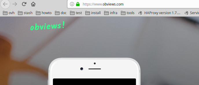

Pour moi c'est toujours ok :
Le site est hébergé par webhosting.
Bonjour @FredericL7, tu dois avoir des accès privilégiés. :p

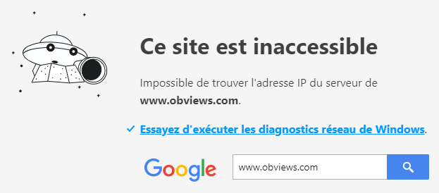

De mon côté je constate que la configuration DNS est KO et que les serveurs DNS sont chez OVH.
Ouep il semble que ça flap un peu côté DNS, un coup j'arrive à mtr le domaine, un coup j'ai des erreurs DNS.
@FredericL7, la baguette magique a-t-elle des ratées ?
Je dirais plutôt qu'un cache DNS vous joue un tour.
De mon côté je vois que ça zone DNS à été modifié, qu'il n'y a pas d'entrée A et/ou AAAA que ce soit avec ou sans www.
Du coup pour moi son site est HS et je le constate depuis hier.

@janus57
oui en effet je suis d'accord avec cela un dig du domaine ne renvoie pas d'entrée A et/ou AAAA seul le SOA existe.
Le domaine ne peut plus être routé correctement et est bien HS.
