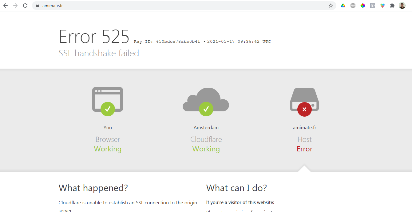

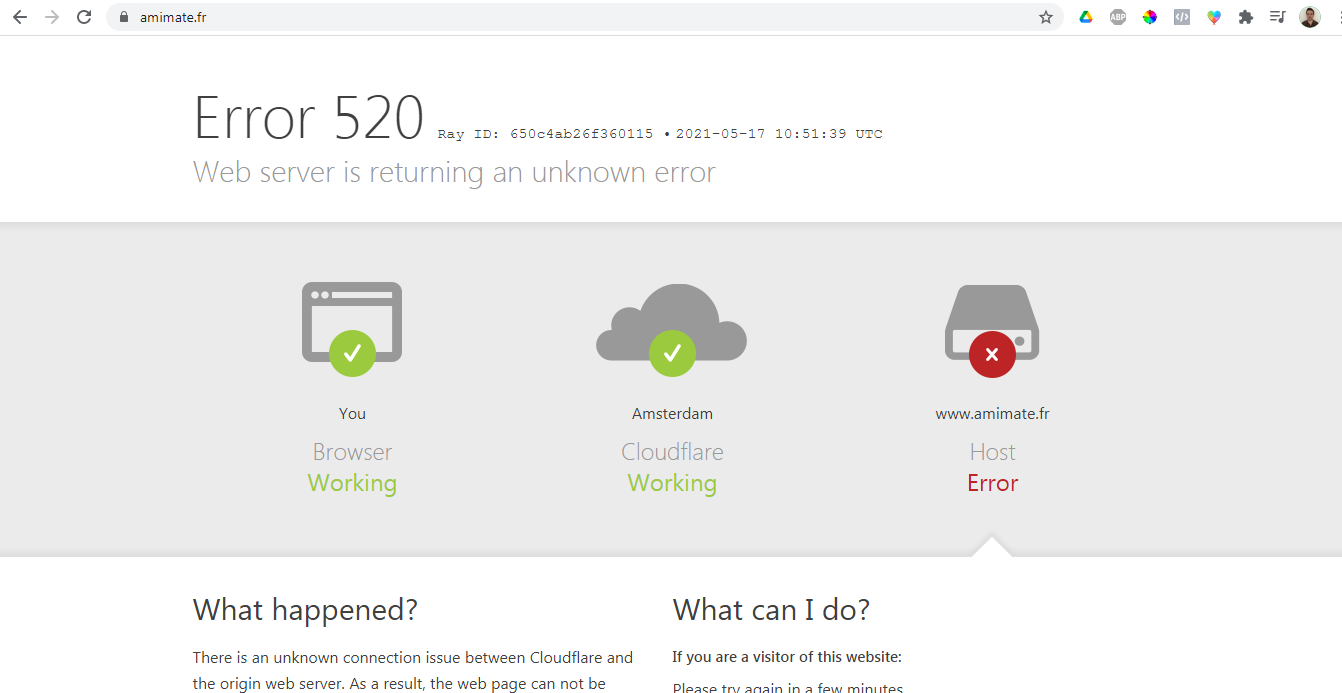

J'ai la même erreur que dans le sujet mentionné ci-dessous. J'ai suivi les mêmes directions jusqu'ici mais le problème n'a pas été corrigé.
Pourrais-tu m'aider s'il te plaît?

Le site www.amimate.fr
