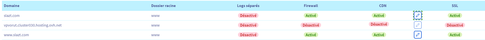

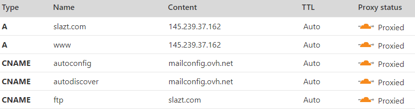

enlevez le petit nuage sur les 2 entrée A de votre capture et montrez une capture d'écran de la section "multisite" de votre hébergement.
re,
Voilà
Cordialement, Stéphane
Petite explication : le petit nuage c'est pour passer ou non par cloudflare => là en gris c'est désactiver pour au minimum rendre le site accessible.
Maintenant dans la partie multisite on va commencer par retirer le firewall en le désactivant via les 3 points bleu.
Puis vous allez regarder sur le FTP dans le fichier .ovhconfig et copier/coller son contenu ici.

Et si (et seulement si) dans la section multisite en dessous de "firewall" tout est bien marqué "désactivé" (en rouge) alors vous pouvez remettre en nuage orange pour voir si l'erreur 520/525 est de nouveau présente.
Donc j'ai mis à jour le ovhconfig en `container.image=stable64`
Les firewalls (slazt.com) étaient tous les 2 à désactivés

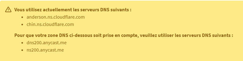

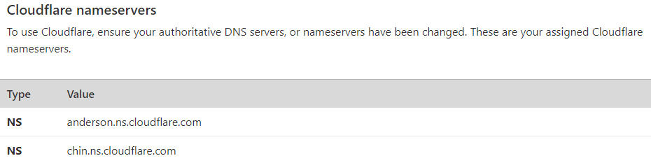

Un truc étrange dans la zone DNS
mais dans la partie en dessous, les NS sont
Alors que sur Cloudflare les NS sont bien
Le support OVH me dit que c'est bon… ça reste mystérieux pour moi
oublié la zone DNS côté OVH elle n'est plus utilisé.
