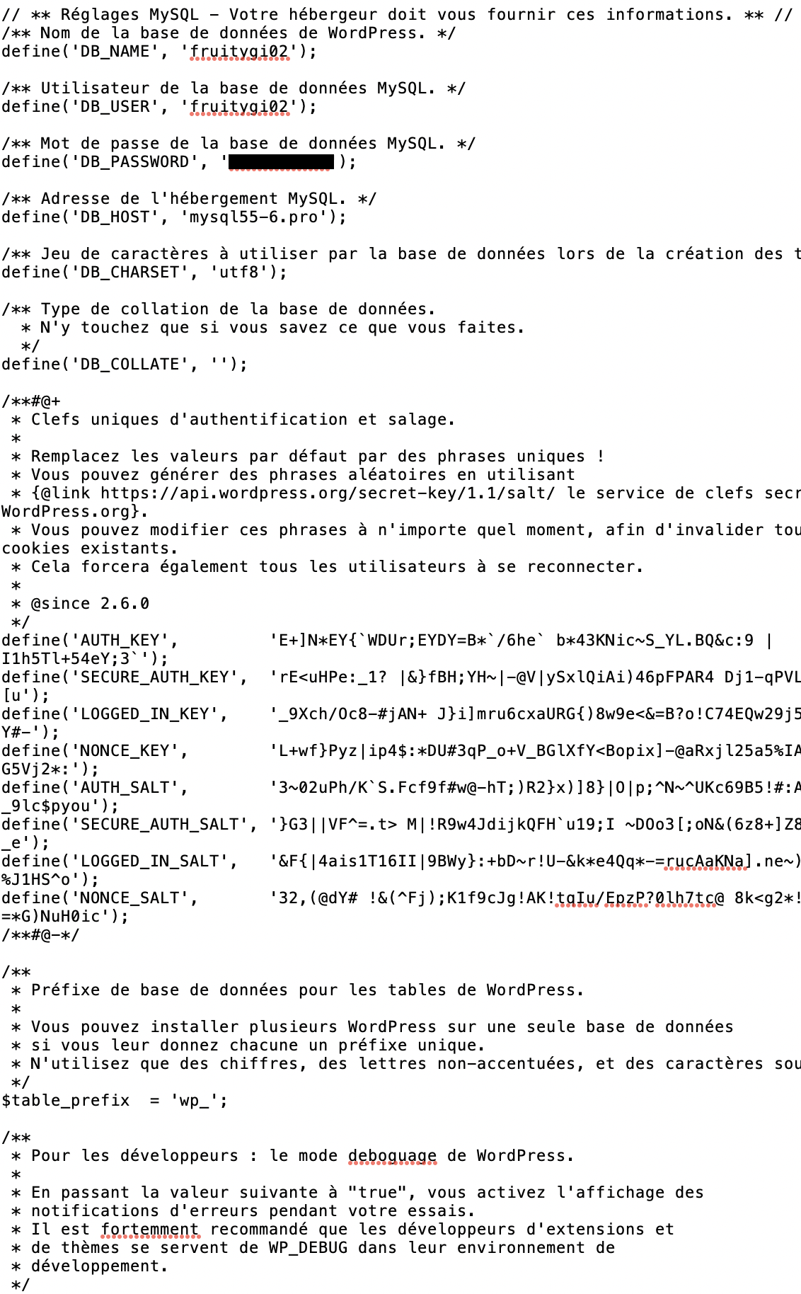

Il me semble que le Mdp affiche dans le WP-config ci-joint ne correspond pas au nouveau. Mais mon mac ne me laisse pas modifier ce fichier alors que je suis bien connecté en FTP, il me le laisse en lecture seule
```text ton serveur `mysql55...` est mauvais, ton souci venait de là je pense

on ne publie pas d'image quand on parle de texte
ni on ne publie en public un wp-config.php
changer les sels ! ```

Quand tu dis qu'il est mauvais, je dois faire une modification dessus ?

Il me propose de dupliquer le WP-config mais impossible de l'enregistrer. Je peux remplacer l'ancien par le nouveau ensuite ?
tu as juste une ligne à corriger:
```text
define('DB_HOST', 'urlDuServeurDeBase');

J'ai modifié le HOST en la reliant à la base de données Fruitygi02 mais toujours impossible, même en mettant à jour le mot de passe.
